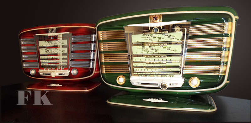

Фёдор Фридрихович, Вас не смущает полное отсутствие кругового золотого канта на передней панели? На мой взгляд, такие вещи игнорировать не стоит... Впрочем, сам пару раз пропускал в межрешетчатом пространстве... грешил...
Сообщения: 7526
Сообщение Radiomann » Сб ноя 22, 2014 12:23 am
Да, отсутствие ранта смущает, но всё никак руки не дойдут.

Дают хороший результат. В частности ими покрашена мною вот это звезда:
