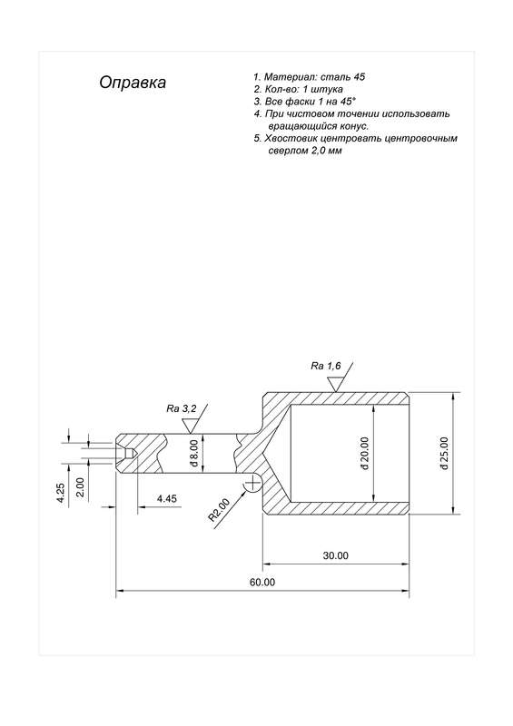

Ребята, никто динамики не перематывал на Звезде, какой там диаметр керна?

Сообщение юрий попов » Вс янв 04, 2015 10:57 am
Сам разобрал магнитную систему динамика. Диаметр центрального керна 25 мм. Диаметр отверствия в корзине 27 мм. Чертеж оправки для намотки катушки прилагаю)Изображение
