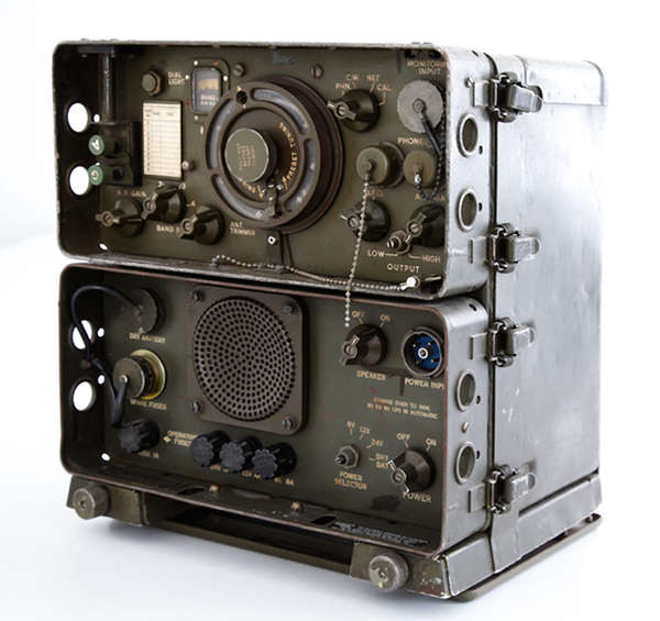

Хочу представить сегодня своего "вояку" ещё известного как "Angry 5", американского AN/GRR-5. Выпускался для нужд армии США с 1950 по 1960 гг.
На каждом блоке стоят разные названия фирм - Emerson, Motorola, Zenith. Состояние внутри - как новое, снаружи нормальное для армейского аппарата, побывавшего в полевых условиях.Изображение

Это распространённый в США, в 50ые годы армейский четырёхдиапазонный коротковолновый приёмник. Диапазон 1,5мГц – 18мГц.
Сосотоит из двух блоков, вмонтированных в один корпус – двухкамерный кабинет - тип CY-615/URR.
Первый блок и есть сам приёмник R-174/URR, второй – блок питания PP-308/URR.
Блок питани для 110 переменного и 6, 12, 24 постоянного напряжения.

В качестве отвлечения от работы с регенеративными прёмниками, решил привести в порядок своего американского вояку R-174. Разобрал, почистил и смазал переключатели и регуляторы. Работает великолепно.

Сегодня решил начать небольшую модернизацию приёмника, сделать его "всеядным".
Начал с сетевого блока питания. Приёмник может питаться от 110 вольт переменного напряжения.
Нашёл подходящий трансформатор. Корпус использовал от какого-то автотрансформатора. Был приобретён разъём от какой-то военной аппаратуры.
Все комплектующие вымыты и вычещены, проверены и приведены в порядок. Нашлась молотковая эмаль, почти оригинального цвета корпуса автотрансформатора.
В общем блок готов, с соблюдением всех норм эл. безопасности - встроенное гнездо под предохранитель, заземлённый корпус через защитный провод эл. сети.

Как-то с год назад замолчал мой "вояка". Всё руки не додили посмотреть что там с ним.
Теперь вот дошли. Оказалось, что от времени рассыпался один из селеновых диодов. Заменил все на современные.
Теперь всё работает. Заодно и сделал уже нормальное подключение приёмника к сети через трансформатор 110В.
Приёмник, судя по номеру, из первых.
