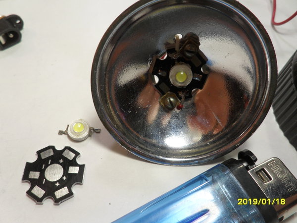

1.) идя по рынку я увидел сверх яркие светодиоды ,мощьностью 1 Watt ? ...купил вместе с подложной - радиатором за 18 украинских денег т. е гривн...

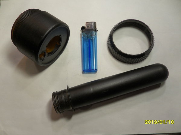

2.) ...давным давно мне презентовали старые аккумуляторы от ноутбука :

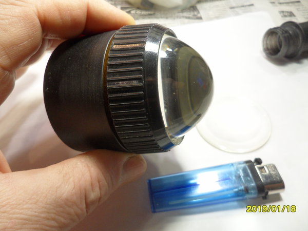

..одна (однояко выпуклая) мне уж очень понравилась :
...О кака бомбическая штучка (!!!)......

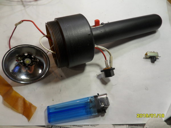

.....Ну так сложились "звёзды на небе " что всё есть и я , мимоходом, в течении дня сделал
мощьный фонарик .....

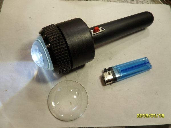

....Светит так ,что когда иду с фонарём рядом с дорогой , встречные машины просят перейти на " ближний"...
...Недостатки : "голова с линзой " у фонарика тяжёлая - но ничё ...если в подворотне хулюганы встретятся
то можно садануть по голове , МАЛО НЕ ПОКАЖЕТСЯ !!!....
..... 2 недели пользуюсь этой штукой которую сделал так.....мимоходом ....

Я во все фонари поставил сетодиоды такие они 1вт и 3вт есть,белое свечение и чуток с желтзной. и в автосервисе в переносках все лампочки на три таких светодиода заменил включенных последовательно на 12 вольт.. Ты резистор поставил последовательно ограничительный 3 ом. Что б больше 200ма не жрал светодиод ведь они 3х вольтовые а полностью заряженная батарея 4,2 вольта.. И можешь линзу заменить на простое стекло. Светодиод на проволочках разместить посередине стекла,что б светил внутрь на отражатель и будет точка какая захочешь. В большом аккумуляторном я два поставил светодиода жопками друг к другу ,светят на отражатель. Каждый светодиод через свой резистор подключил,там АКБ 6 ампер,так что свет сильнейший.

.....5 Ом у меня стоит резистор токоограничивающий, ток до 120- 150 мА........
......" Светодиод на проволочках разместить посередине стекла..." ( ??? ) - не эксперементировал ,
здесь, вероятно ,есть много вариантов , это так у меня - КОНСТРУКЦИЯ ВЫХОДНОГО ДНЯ.....
...как то сразу на линзу здааравенную запал - и в точку ...Луч получился очень сильный,дажэ не ожидал..
