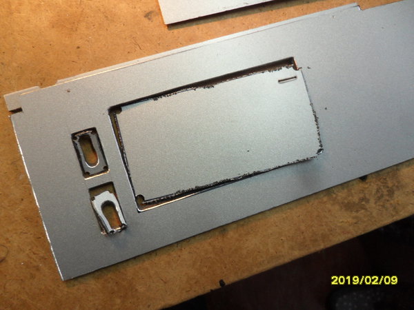

= Катринки № 3 = ..... или УЖОСы нашего городка ......
.....Скока правадочка а а ав непонятных ! - и как сделать верхнюю панель ?
....Очень тяжело делать " скрытую разметку" на многочисленные кнопки....( А ПОТОМ ИХ ВЫРЕЗАТЬ... :%) )
...материал "композит рекламный " : Толщина материала : 0,22 мм. алюминий + 4,56 мм. пластик + 0,22 алюминий = 5 мм.
этот материал хорошо применяется для оформления фасадов торговых ларьков , температурно устойчив....
..Недостатки : нипроницаем диэлектрически ! ( магнитная антена магнитолы вряд ли будет хорошо принимать сигнал ...)

SHARP 9696 - это праздник 'не только АУДИО но и праздник для глаз, стало быть органы управления
должны максимально насыщены зеркальным хромом и чтобы ,глядя на него, нужно прищуривать глаза
от блеска ( и не только на солнце ...)
...Использовано было " всё - что нажито непосильным честным трудом " из кнопок,движков ,переключателей :
...Была выбрана " горка" самых самых радующих глаз элементов коммутации :
...Разноуровневое расположение ,ужэ существующих ,переключателей здорово усложняло задачу
изготовления панели :
...Но "отступать некуда - позади " .....Япония !....
____________________________
Занудное это дело сделать 15 отверствий с точьностью плюс- минус 0,1 - 0,2 мм. и не обязательно круглых . В добавок ,некоторые органы управления находятся ( повторяюсь ) в углублениях - шахтах разного уровня....
Очень даже не лишнее в этом деле штанген - циркуль ( разметочный и " коломбик " ),слесарная линейка ,набор хороших надфилей :
...Окончательная покраска (3х кратная ) и нанесение надписей - аппликаций :
...Совсем забыл :fool: .....поскольку родные переключатели Fe - Cr , micsing и т. д остались не задействованы- мне подумалось : неплохо бы сделать подсветку шкалы ,задействовав их.......
...Говорят ,Индейцы продали остров МАНхетен за вязанку цветных бус .....
....Чёйта мне кажется я ,на их месте ,........сделал бы тожэ самое :
...Ну нравится мне эта фишка - да простит меня читающий эти строки за извращ...этот недостаток....
Китайцы сейчас вообще тыкают в радио светодиоды куда не попадя.....
