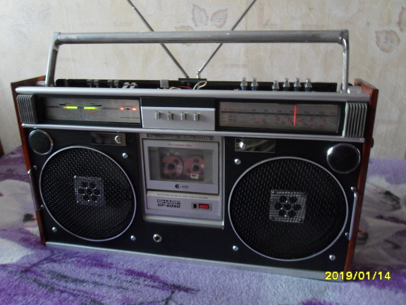

далеко не все радиолюбители так думают ,но магнитолы 80х - это особый пласт радиокультуры с их неповторимым дизайном и удивительными техническими характеристиками .... ( абсолютно нет и тени
навязывания своей "религии" умным и умудрённым годами членам форума ...)
..Да и ладно : а мне нравятся - особенно японские ШАРПы 9й серии , у меня их "несколько "...
а вот самого последнего в серии ШАРП - 9696 Z нет ,а хочиЦЦА ....
на торговых интернет - площадках эта мо дель стоит до 50 000 российских рублей и каждый чёкнутый
коллекционер мечтает её иметь..
....случайно летом приобрёл такой аппарат ,но, без корпуса и магнитофонной панели
..попытки найти в инете корпусные детали не увенчались успехом .....и чего ???
....Как говорится ЕСЛИ ГАРА НЭ ИДЁТ МАГАМЭД , то - МАГАМЭД ИДЁТ ГАРА....

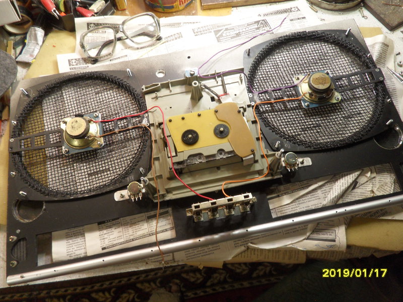

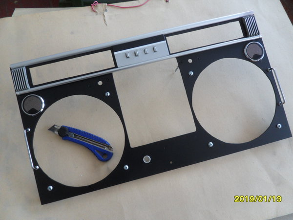

... а не сделать мне корпус самому ? и чтобы " Не хужэ чем у них " ,или близко к тому.....и почалось :

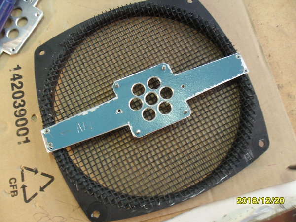

Главное правильно подобрать материал ,3х полосную акустику ( 4 гд -35 и 2 вида СЧ и ВЧ громкоговорителей ..) и уйму
всяких "блестяшек" что бы всё было как на прототипе.....
...Всё это надо скомпоновать и выдержать десятки различных "размерных цепочек "...
очень сложный в изготовлении узел ,как оказалось , держатель СЧ акустики

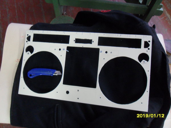

...Изготовить из пластика "боковины и днище " нет никакой технической возможности - будем делать
из 10 мм. фанеры....
...Скоро сказка сказывается - да не скоро дело делается : ПРЕДВАРИТЕЛЬНАЯ СБОРКА :
....окончательная покраска и сборка....
....Ещё надо сделать верхнюю панель и надписи на органы управления .....
... Но ужэ кое -что "вырисовывается " .....Главное передать общий стиль и компоновочные решения
оригинала ......и ваабще : хотелось " переплюнуть " японцев или "где то - рядом ".......
....А Новогодние Праздники то ужэ и закончились......
.....Спасибо всем кто дочитал до конца ......ежели чего полезного подчерпнёте из вышесказанного - буду рад...
....с Уважением = Микола=
P.S. ....РАБОТА ПРОДОЛЖАЕТСЯ.....

Это у Вас получается больше наверное реплика на магнитофон?
Сообщения: 2038
...Не формат.....
Сообщение =Микола= » Пн янв 21, 2019 9:13 pm

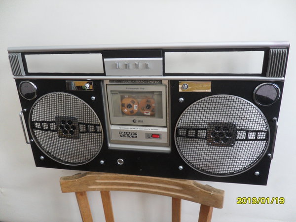

.....Ну да ...поскольку кассета с плёнкой это ужэ атавизм , есть мысль вмонтировать в аппарат МП3 плеер
или Блю туз - ещё не решил . А ленто протяжки всё равно родной не было - но чтобы не ломать стилистическую
композицию оригинала в переднюю панель вмонтирована крышка касетоприёмника от донора (тожэ ШАРПа...)
....точной копии не получится ,но будет (как у Вас - вариации) или кавер - версия : современное прочтение
старого оригинала . Но стиль и ,надеюсь,дух - старый добрый ШАРП....

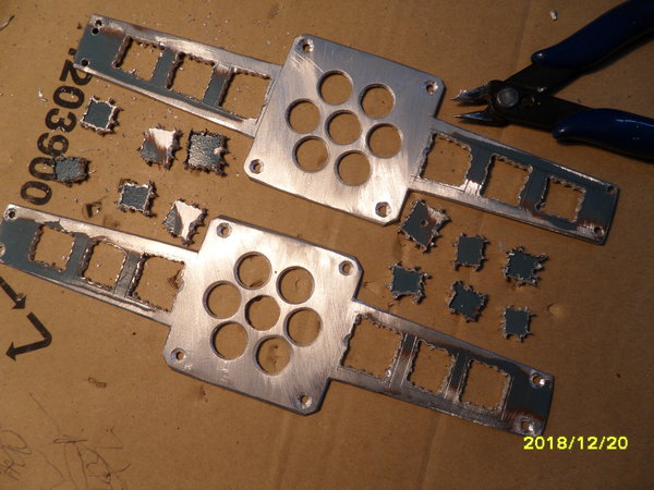

... по всей видимости прийдётся на станке сделать 6 ручек переключения режимов (которых нет вообще - торчат одни пеньки...) и одну "крутилку " ( очень изящьная ручка на этой модели...)
..На "пеньки " переключателей режимов будет устанавливаться тело алюминиевой цилиндрической ручки...
( ну это как на больной зуб - коронка ...)
....Думаю : получится ( ???) ,надо пробовать...
