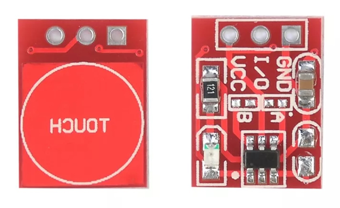

Плюс вот такие кнопки
Обойдётся все рублей в 500.
Но если у вас есть релюшки и транзисторы и обычные кнопки то вообще в 200 руб
