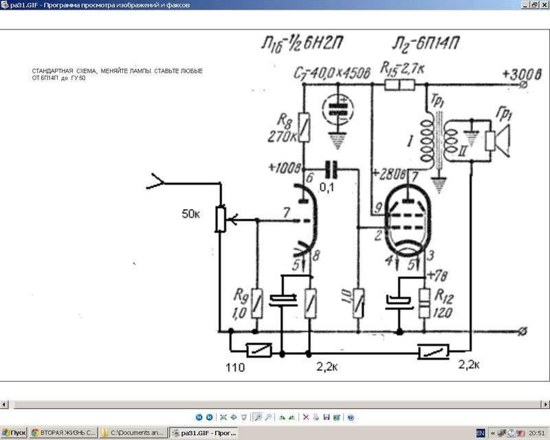

Предложите рабочую схему самого простого ЛУНЧ (желательно на одной доступной лампе и с минимумом деталей) и объясните на базе этой схемы принцип работы усилителя и функциональное назначение каждого элемента
Понятно и доступно Радио №3-1966год стр.38. Скачайте журнал и прочитайте.
Неа...лучше эту...Изображение
Есть все необходимые улучшения, проще по моему некуда...
