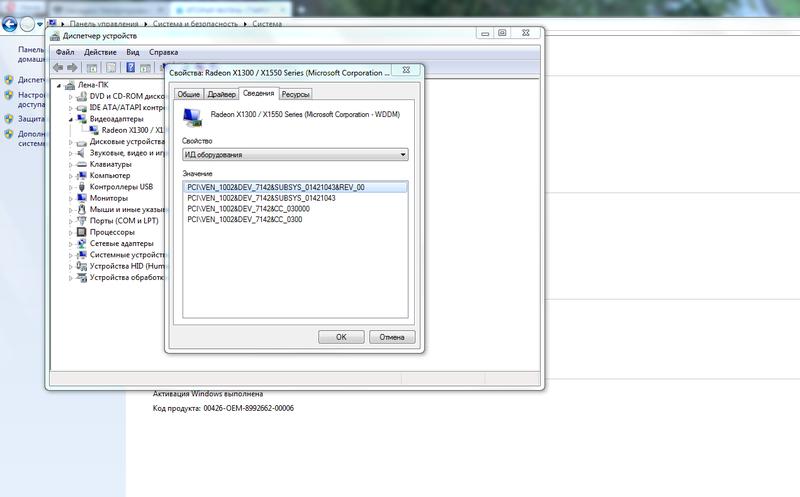

Сообщение Alex 11 » Пт дек 23, 2016 9:44 pm
Проще найти недостающих по ИД оборудования. В диспетчере открываем свойства на устройстве где нет драйвера, в свойствах- сведения, в сведениях ищем из выпадающего списка ИД, например
копируем строчку, например вот так- PCI\VEN_1002&DEV_7142&SUBSYS_01421043
вставляем в поисковую строку браузера и дописываем например "драйвер win7 64".
Даже на официальном сайте всего может и не быть.
И да, найденные драйвера могут не соответствовать ни модели ни имени аппарата, так как они имеют отношение к чипам установленным а не к имени производителя.
