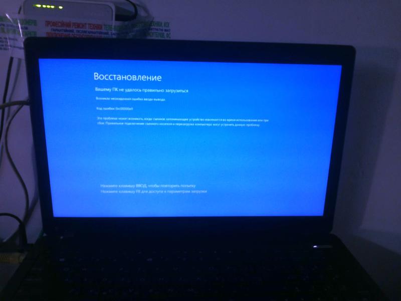

Сообщение VASILI » Чт дек 15, 2016 9:14 am
Ноут Асус с процессором АМД. Судя по всему стоит "восьмерка". Стоит ли пытаться восстановить или проще переустановить ОС?.
Сосед попросил разобраться, а я в этом не очень...но на такие аргументы он не реагирует. Если откажусь, обидится...
Заранее спасибо...Изображение
Сообщения: 7156
Сообщение Юрий » Чт дек 15, 2016 9:32 am
VASILI писал(а):Стоит ли пытаться восстановить или проще переустановить ОС?
это зависит ТОЛЬКО! от ценности информации находящейся на этом компьютере - если же ничего ценного нет - то лучше всё снести и поставить семерку - как наиболее стабильную
