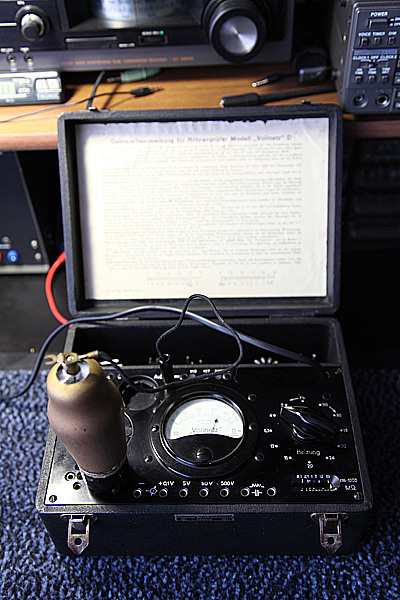

Очень простой способ, как без испытателя радиоламп быстро отсортировать кучу одинаковых радиоламп, для чего нужно всего 1 напряжение постоянного тока, 1 резистор и миллиамперметр:
- распаять на панельку накал от 6В пост. тока (например, от лабораторного источника питания, или от LM7806, или от подходящего транса выпрямить и сгладить и т.п.),
- катод соединить с минусом этого же напряжения 6В,
- соединить перемычкой анод и все сетки и последовательно через милиламперметр и резистор 270 ом соединить с плюсом этого же напряжения.
- взять 1 новую лампу, прогреть 1 минуту, засечь ток анода. Если новых ламп несколько, замерить три штуки и посчитать средний ток анода.
- теперь можно втыкать все лампы из ведра по очереди и через 1 минуту засекать ток анода. Лампы, у которых ток меньше 80% тока новой лампы можно условно использовать, меньше 70% - выбросить.
- так можно отобрать и пары ламп (грубо, в первом приближении).

IG_58 писал(а):Очень простой способ, как без испытателя радиоламп быстро отсортировать кучу одинаковых радиоламп, для чего нужно всего 1 напряжение постоянного тока, 1 резистор и миллиамперметр:
Так устроен один из самых простых и популярных испытателей ламп, немецкий "катодный испытатель" 1939 года D-39, которым я постоянно пользуюсь, очень быстро проверяя лампы.
Действительно - одна минута и готово:
