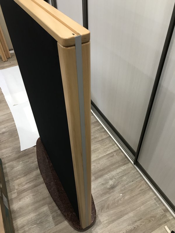

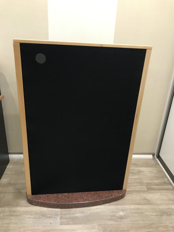

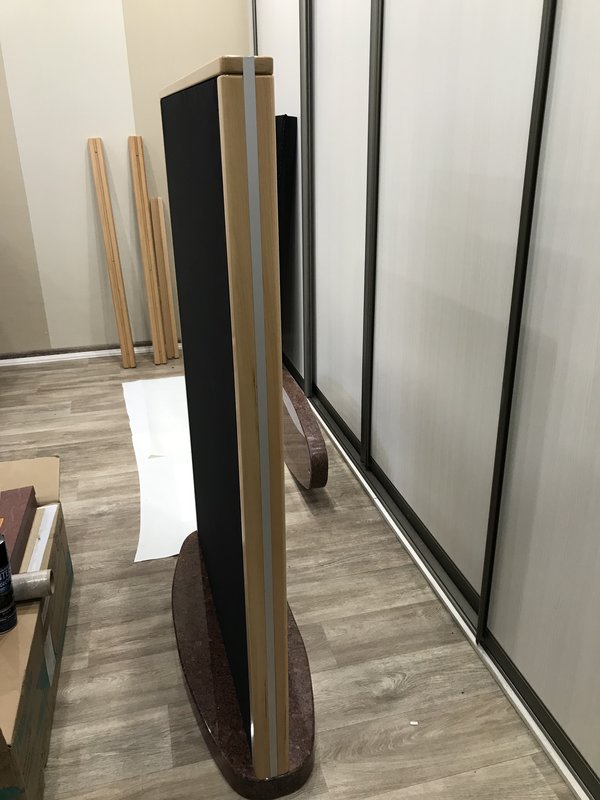

Завершил вчера сборку проекта Щит-24, в карантине куча проблем, на которых в обычном течении жизни не обратил бы внимания, решалась с большим трудом. Даже саморезы пришлось резать по длине, поскольку необходимой длины не оказалось... Размеры габаритные 1380х900 мм и вес около 60 кг. Твиттеры пока не ставлю, после разминки диффузоров буду принимать решение.

AlexSU писал(а):
Вс апр 19, 2020 7:53 am

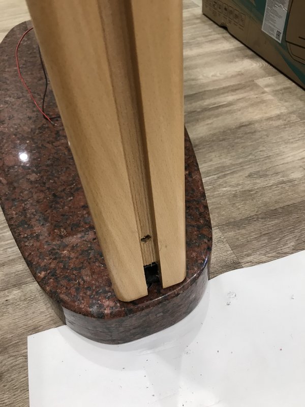

Красиво, качественно, монументально...но...вопрос возник - вы эти серые полоски на торцах временно для стяжки поставили или это окончательное решение? Не в обиду, все просто СУПЕР, но эти полоски вызывают явную ассоциацию с упаковочной лентой, которой стройматериалы перетягивают.,,,, уж извините за критику :beer:

В меня также есть такая проблема, как закрыть крепежные болты (шурупы) в боковой планке, которая ткань в натянутом состоянии держит?
Разве только деревянными заглушками на клею.
Не знаю, это нужно смотреть по месту, каждый решает сам как это будет выглядеть.
Мне нравится решение AlexSU с полосками, только цвет бы я выбрал или черный, как ткань обтяжки или такой цвет как на подставке, опоре, основании... или как там его назвать, тогда это будет гармонично смотреться. Кстати, эта подставка хорошо выглядит, только не пойму это пленка или аквапечать.
Гранитная плита.
