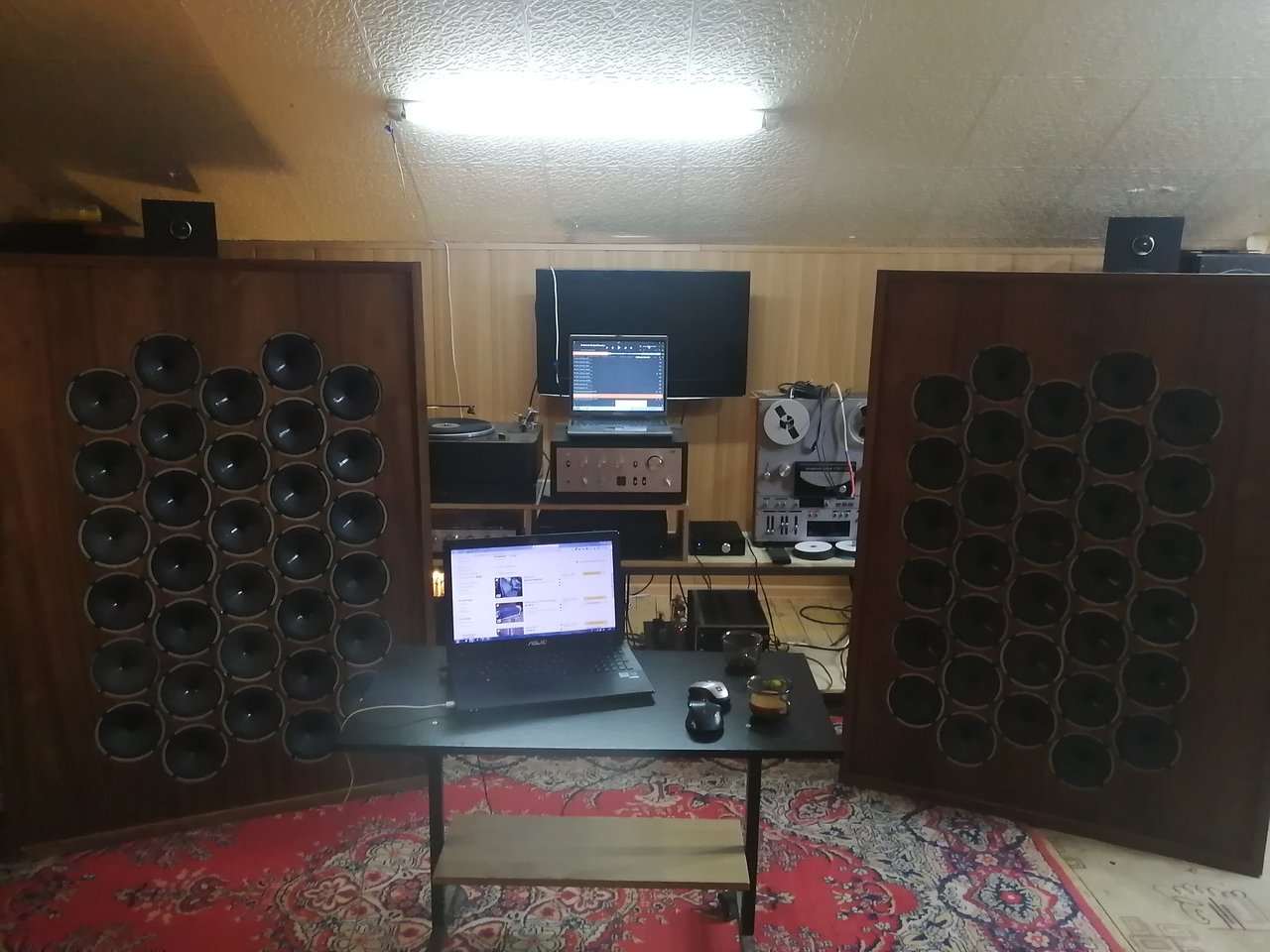

Включил четыре дня назад и пока не выключаю, и по чему я их раньше не сделал , вторые будут по40 штук -благо у нас их пока ещё можно купить дешево , всего по 800 р -сегодня взял ещё 84 шт -Слушаю винил на лампе и цифру немного Эиии останутся у меня в мастерской а вот вторые будут жить в зале , Моя супруга послушала и сказаля что тоже хочет такие в зал
А вот когда разыграются,разомнутся диффузоры которые задубели за 40 лет и частота резонанса снизиться,вот тогда зазвучат. И скажи нам откровенно,не верил что Щит ГИ может так звучать , поэтому и не делал ?

Слушал несколько раз,в основном в маленьких помещениях, сейчас гонял их по комнате в итоге стоя вдоль длинной стены, комната почти 9 м на почти 6 метров духтакт на 45 х фонокоректор по ваши сделан Сосновским Сергеем вертушка на базе LENCO L-75 СПАТЬ НЕТ ВРЕМЕНИ

Если будут ещё мягче звучать будет сказа -они и сейчас ушатывают -кстати от стены чем далше тем лучше,сейчас от стены 2 метраИзображение

Так и замеры у меня показывают,отодвигаем от стены- больше НЧ частот получается.

Заменил акустические кабеля , поставил NORDOST плоский ,стало вкуснее , катушечник у меня ОЛИМП -004 головки TELEFUNKEN точно не помню номер ,вроде 435 или 445 настроен и пишет и воспроизводит в основном слушаю джаз и классику - на виниле головы sure v15 lll adc220 и adc xlm есть ещё мс голова от АЛЕКС АУДИО -эта вобще для классики бомба

Здравия всем ! Cкажите как вы считаете есть ли смысл увеличивать площадь щита -хочу начать вторые ГИ по 40 головок 5гдш4 .Местом и материалом не ограничен есть мдф 32 мм и размер 150 см на 300см и фанера20мм размер 153 мм на 300 мм
Сообщения: 8427
Сообщение Алексей Сергеевич » Чт янв 26, 2023 4:28 am
Валерий ка,
я бы сделал 6х6 то есть по 36шт в щите, 4 ом получится, квадратное поле,
размер
