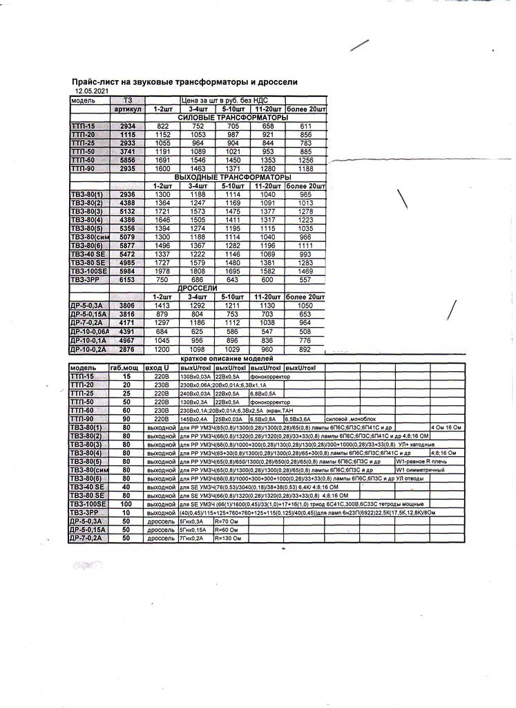

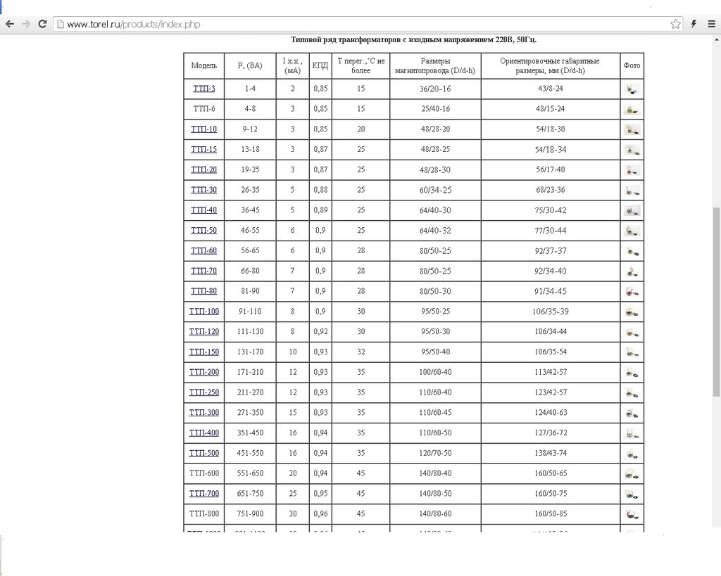

ЗАВОД ТОРЭЛ http://www.torel.ru/ ДАННЫЕ ТРАНСФОРМАТОРОВ ДЛЯ НАС и таблица диаметра проводов.
ЦЕНА ТРАНСФОРМАТОРОВ НА ЯНВАРЬ 2023 года
ТВЗ80 Торел Тверь 2300 р
ТВЗ80 Ростов 2000р
Тс90 Ростов 2500р
ТТП90 ТорелТверь 2700р
ТС150 Ростов 3000р
ТС15 (для ФК)Ростов 900р
ТТП15 Тверь Торел 1240р

Трансформаторы данные много http://forum.gtlab.net/cgi-bin/yabb2/Ya ... 54541009/0
Правильно.Нужен Силовой транс от приёмника любого. Выходника два нужно.Желательно от телевизора цветного ТВЗ1-9.Потому что у него вторичная обмотка первой намотана,потом первичная и мы можем домотать ещё поверх первички, вторичку и соединить с нижней вторичной обмоткой паралельно,получить лучшее сцепление потока магнитного и получить более равномерную и широкую полосу пропускания. Нужны три электролита не менее 50vra на 300-350вольт. Либо от телевизора 150-30х350вольт. Пока не гонитесь за импортными деталями.Хотя можете и на них делать. Разницы в звуке нет. И ещё выберите на каких лампах делать будете. На октальных или пальчиковых? И тип ламп. Выход 6П14П,6П1П,6П6С,6П3С в предварительном усилителе (драйвере - 6Ж1П , 6Н2П,6Н1П,6Н23П 6Н9С,6Н8С,6Ж8,6Ж4. Можно и 6Ж7.6Г2, но у них вход сверху,неудобно. Обычно делаю 6Н2П,6П14П или 6Н9С,6П6С. Потом можете переставлять 6П43П ,6Ф6С подобрав режим. Регулятор громкости сдвоенный нужен. Пару гнёзд входных.На выход клеммы. Выключатель питания. Светодиод на индикатор вкл. Панельки ламповые. Монтажный провод. Подбирайте перечень,определяйтесь с комплектацией. От комплектации зависит какое шасси делать. Ну и кто из вас будет делать законченный вид усилителя,красивый,а не макет,должны определится с общим видом,прежде чем приступать к изготовлению шасси.Вот фото как сделать шасси из листа железа. Расчерчиваем,потом положим доску ровную на линию и проходим болгаркой,диском 1мм толщиной по линии три раза,сильно не нажимая. Диск углубится на половину толщины металла толщиной 1мм. Потом сгибаем по этим прорезанным линиям. Сгиб получается очень ровный.
