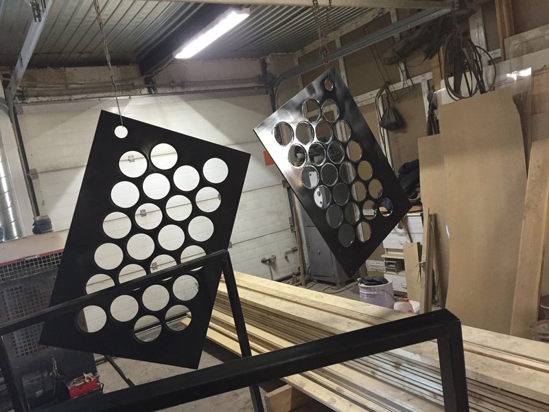

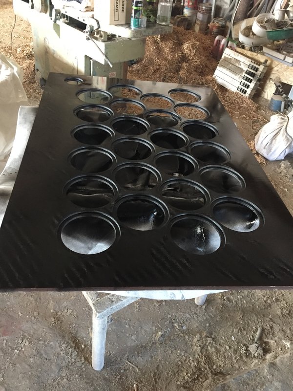

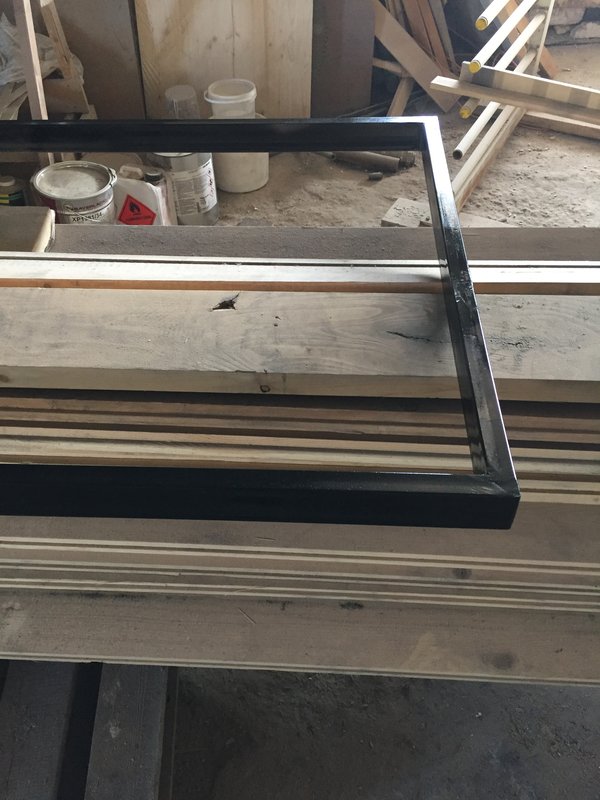

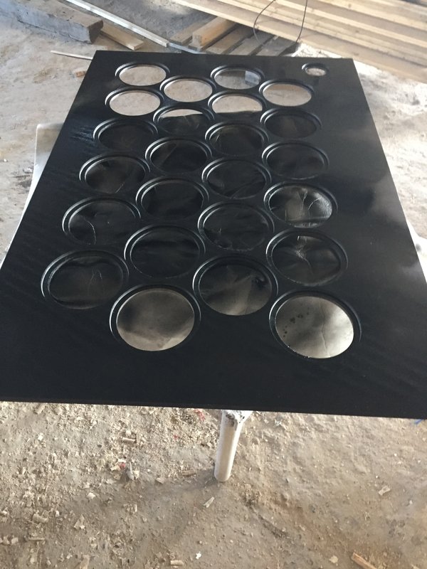

Итак, неделя пролетела, отчёт по выходным:
приятель позволил в своей столярке немного поварить-покрасить....
продолжение через неделю, выходные не для всех.
