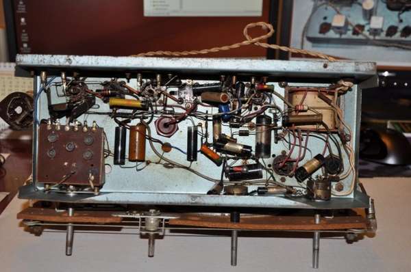

Шаськи вид снизу.
Опять как близнецы, особенно в части переключателя диапазонов.

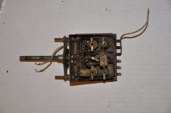

А вот блочки переключателя диапазонов.
Я думал, что слюдяные конденсаторы такого вида вымерли в 30-х годах, ан нет, они просто перебрались во Францию. Вообще зоопарк применённых деталей наводит на мысль, что их собирали гда-то в лавочках или гаражах из того что на блошином рынке наскребли. Доже оси переключателей и потенциометров отпилены вкривь и вкось ножовкой с разбосом по длине чуть не в сантиметр.

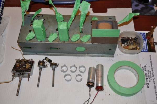

Электролиты конечно упали в ноль и были разобраны вычищены, перезаправлены и заново завальцованы.
Ну вот один готов к мойке, второй к покраске.

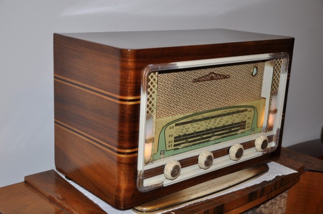

И корпуса.
Пришлось и проклеивать стыки, пошпаклёвывать шпон и сколы. J.S. было достаточно поработать средством Restore-a-Finish.
А вот второй прошёл вначале Danish Oil, не понравилось. Поверх покрыл шеллаком. Вышло то что и хотел, не совсем зеркало, а именно такая текстура как видимо была исходно. О этом средстве и лаке я уже писал здесь:
http://www.radioland.1bbs.info/viewtopi ... 0&start=30
Ну и вот они французские красавчики готовые.
