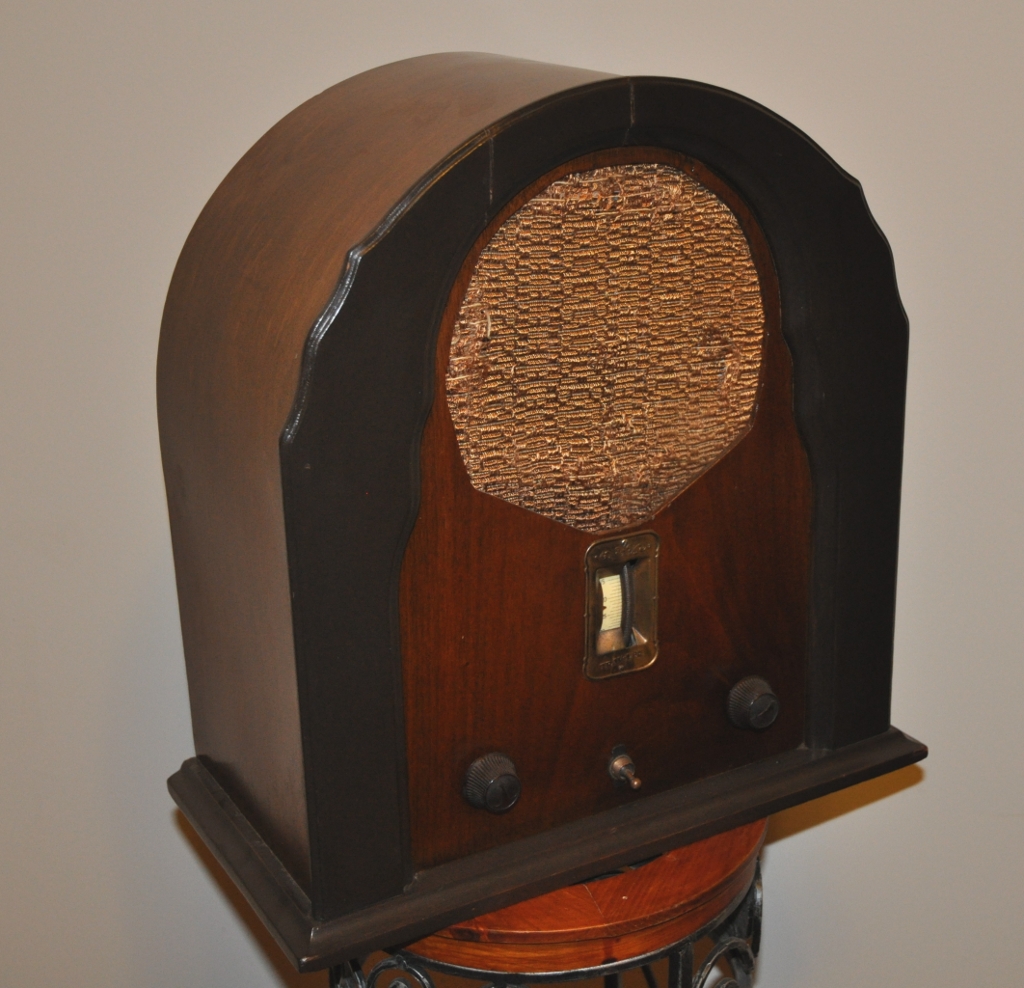

И вот замахнулся, купил, привёз и поставил на стол аппарат который действительно можно назвать антиквариатом.
1930 год, досуперовая эра. Это не хухры-мухры. Лопаюсь от любопытства что же творили в те далёкие от нас, и такие близкие к временам отцов основателей радио - Маркони, Попова и иже с ними.
Итак аппарат опять сделан в Канаде. Осмотр выявил единственный идентификатор на лицевом шильдрике - Trav-Ler.

Сильно смутило отсутствие решётки. Закралось подозрение, что она была то-ли зачем-то отпилена, то-ли лицевая панель была сделана заново. Но при дальнейшей разборке и осмотре это никак не подтвердилось. Всё в корпусе родное и нетронутое.
Ну ладно, поехали включать, разбирать и исследовать.
Включил - РАБОТАЕТ, даже ловит штук 6-8 станций. Что для прямого усиления более чем прилично. Живой-живёхонький.
Разбираем и выясняется, что он ремонтировался. И даже внутри лежит квитанция из Канадского телеателье за 1997г.
Навешены электролиты, взамен видимо помершего блока бумажных конденсаторов, и несколько резисторов.
Родные резисторы удивили меня внешним видом, когда я разобрался где же они. Они оказались в виде обычных проводов в тканевой изоляции. То что это не монтажный провод, можно было определить только по наконечникам. В дальнейшем в интернете нашлись даже фирмочки предлагающие такие резисторы для аутентичного ремонта.

Шасси конечно имеет ярко выраженный налёт времени. Но решено, что это не тот случай, когда можно чистить до блеска и красить серебрянкой в цвет свежего чайника. Только отмываем пыль-грязь и ничего более.
Конечно блок конденсаторов вскрывается. Увы, таки все секции его мертвые. Собираем начинку взамен, и запаиваеи назад. Надеюсь в будущем собраться с духом, побороть природную лень и начинить его секциями от бумажников. Чтоб было всё таки как родное. Резисторы перепаиваются так, чтобы их не было видно. Ну и вообщем-то всё. Аппарат приведен в состояние музейного экспоната. Но полностью рабочего.
Конечно вид начинки впечатлил. Такое впечатление, что делался он ещё в дорадиопромышленную эпоху. Когда все детали приходилось делать на месте, ибо никто их ещё не выпускал. Динамик ещё электромагнитный с подковообразными магнитами, прямо будто из школьного кабинета физики.
Вобщем далее фото со всех сторон для ознакомления с аппаратом той далёкой эпохи.
