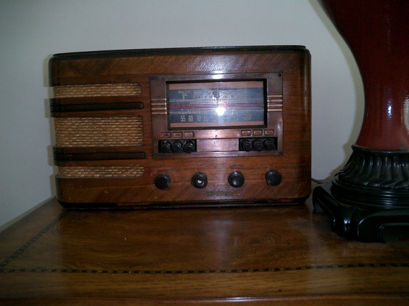

Итак аппарат с которого тут у меня всё началось - RCA Victor A1

Принёс домой, открыл, проверил, вроде выглядит живым. Включил - даже заработал.
Ну при более детальном обследоании нашёлся дохлый переходной конденсатор. Заменять его рука не поднялась, был вскрыт и внутрь поставлен керамический. Снова собран - как так и было с 1942г.
Был обнаружен ремон, годах в 40-х. Заменён электолит. Но так как электролиты показали живое состояние, то менять их не стал.
Но самое большое удивление для меня было обнаружить надпись гласящую, что аппарат рассчитан на включение в сеть 120v и !!! - внимание 25 герц!
Вот этого я не знал, что оказывается в северная америка пользовалась раньше 25 герцами и сменила частоту на 60герц где-то в году 44-м.
В дальнейшем из расспросов выяснилось, что это не только я такой неуч, но НИКТО из канадцев, даже связанных с энергетико тоже об этом ничего не знают. Но тем не менее даже и сегодня сети на 25 гц в Канаде существуют. Например известная электростанция на Ниагарском водопаде как раз вырабатывает и отправляет 25гц. Эта сеть снабжает прокатные станы на металлургических заводах в соседнем Гамильтоне (металлургический пуп Канады) где ещё с тех времён стоят свермощные и сверхтихоходные электродвигатели на 25гц.

Как хорошо видно, силовик явно говорит о том, что его размеры и рассчитаны на 25 гц.
Но поскольку включать теперь надо в 60 гц, а не наоборот, эта разница только во благо.
Дальше приёмник был разобран, отмыт, настроен и прекрасно работает. Прекрасно для своих размеров и класса - night table radio.
Понравилась фиксированные настройки. Чистая механика, типа как когда-то в советских ламповых автоприёмниках, но проще и надёжнее. Жаль только часть ленточек порвана, а восстановить - дофига работы с механикой, никак руки не дойдут.
