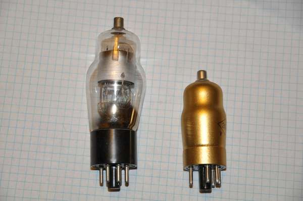

Родина-47, приёмник моего детства.
Достаточно долгое время занял поиск оказавшихся дохлых, с обрывом накала радиолам 2К2М. Покупка на молотке принесла мне пару не менее дохлых, хотя и с целым накалом. С аукро были присланы хоть как-то подающие признаки жизни. И только недавно уже друзья по форуму прислали точно проверенные лампы.
Поиски американскихъ аналогов принесли мне в коллекцию все варианты аналогов с которых малгабы были в своё время содраны. Но увы, они в другом габаритном оформлении и на место малгабов в Родину-47 не лезут.
Но на сегодняшний день приобрёл в запас 1-вольтовые аналоги:
СБ242 - 1A7GT
2К2М - 1P5GT
2Ж2М - 1N5GT
Они позволят сберечь родной комплект малгабов. А замена ими не требует никакой модификации, лишь использовать один элемент накала вместо 2-х.
