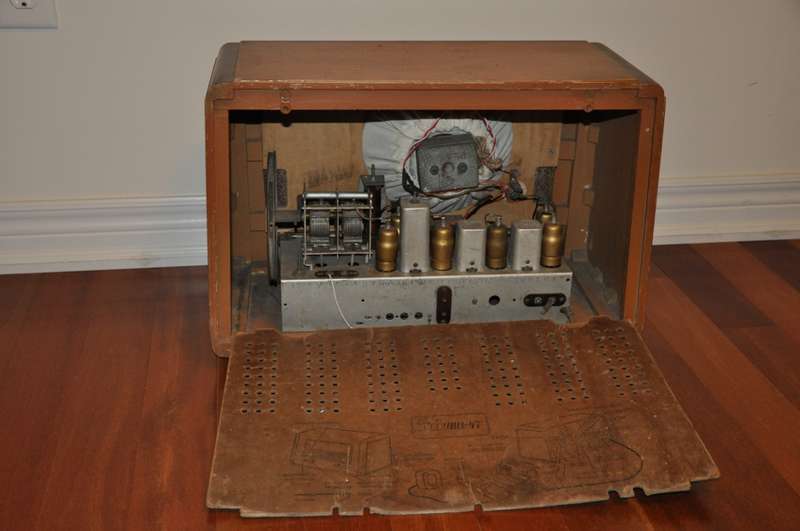

Родина-47, приёмник моего детства.
Родина-47 это отдельная песня!!!
Это приёмник моего детства, отец его купил когда мне было года 4. Но я до сих пор помню, как он с приглашёнными "спецами" его устанавливали, натягивали антенну, заземление, обмывали. А потом по ночам завесив окна одеялами слушал голос америки (это было в 1954-5хгг).
Привёз мне его сын из очередной поездки на Украину, потешил папку.
