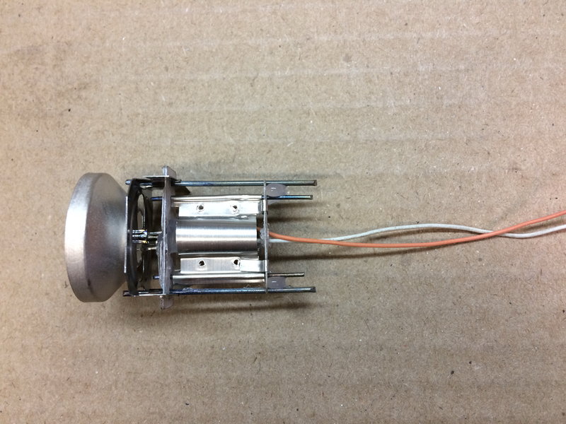

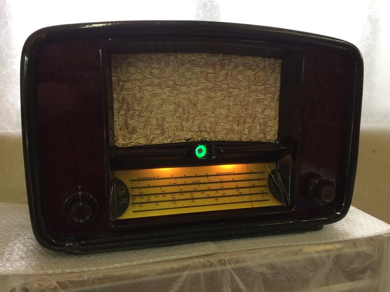

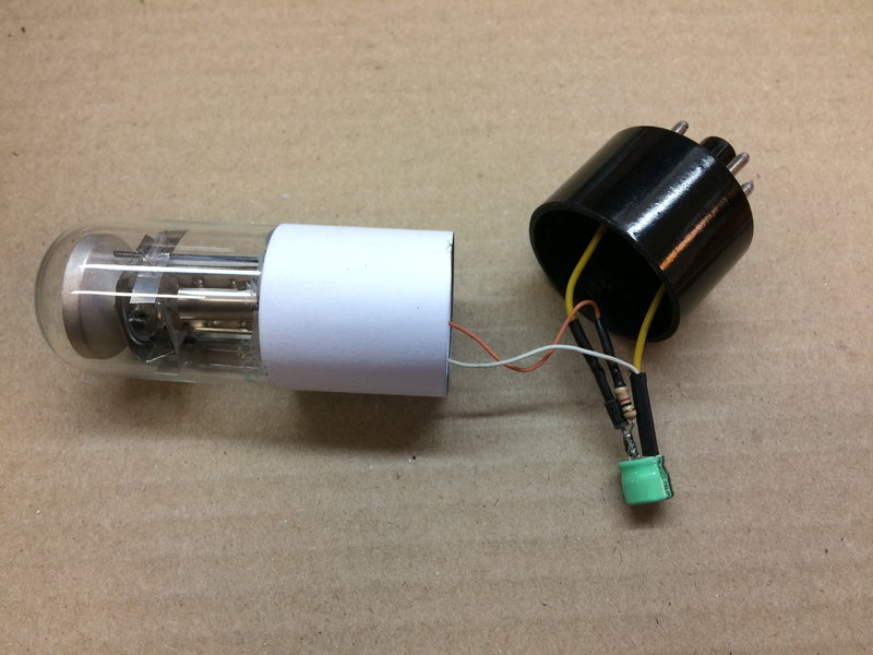

Что бы не плодить темы, размещаю тут.
Сделал муляж 6е5с на светодиоде. В корпус лампы поместил выпрямитель, что бы подключать к приёмнику (6,3в) ничего в нём не переделывая. Получилась просто лампочка, без индикации настройки.
с уважением, Владимир
