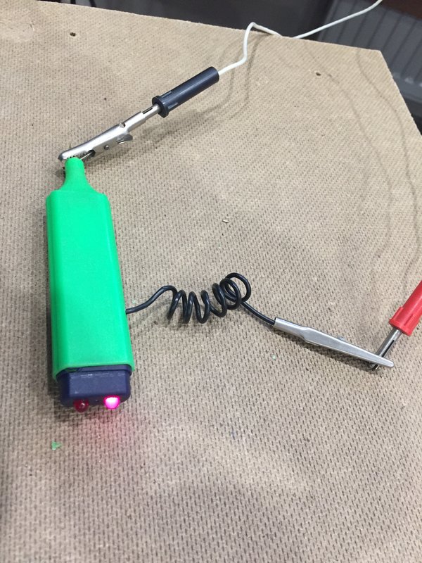

Сообщение Alexander_44 » Вт сен 24, 2019 11:50 pm
Решил все таки оформить разрядку для конденсаторов в виде законченного устройства, пусть будет :)
В термоусадку наверное надо еще упаковать.
А еще можно использовать в качестве индикатора напряжения от 4 Вольт и до..... или в автомобиле.
Полезная однако штука получилась, проявились незапланированные функции :lol:
Получается можно тыкать в любое напряжение и постоянку и переменку, ну вольт так до 400 точно (при такой напруге лучше ненадолго, двухваттники греться начинают), полярность определять - зеленый горит, значит щуп на плюсе, красный горит, значит на минусе.
Оба горят, значит переменка.
