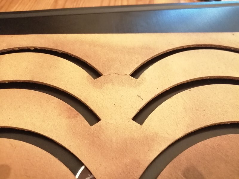

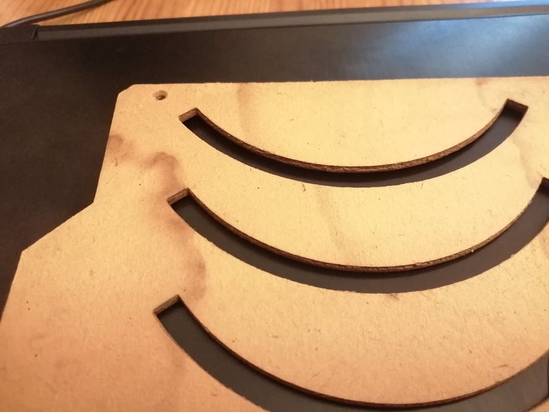

Добрый день.
Наверняка многие из тех, кто восстанавливает радиолы, сталкивались с тем, что задние стенки аппаратов, а также панели, расположенные в нижней части корпуса для доступа к шасси и вентиляции, имеют довольно неприглядный вид. Здесь и коробление от влаги, потеки, трещины, изломы, а также прочие повреждения. Внимательно ознакомившись с мнениями целого ряда профессионалов на этом форуме я к сожалению не обнаружил методов отмывки панелей, что для меня в ситуации, связанной с восстановлением радиолы "Латвия" является актуальным.
Итак, имеется нижняя панель (см. фото) с потеками от влаги и небольшим изломом.
1. Общий вид
2. Потеки крупным планом
3. Обратная сторона
4. Излом
Изначально панель была очень сильно поведена, воспользовавшись методикой, подробной описанной здесь на форуме, отмочил панель, и поместил под пресс до полного высыхания. Для предотвращения появления плесени растворил в воде для замачивания панели немного антисептика строительного. Здесь все понятно и прошло относительно гладко. Что делать с трещиной также неоднократно обсуждалось на этом форуме.
Однако мне совсем непонятно есть ли способ удаления потеков с материала? Пробовал перекисью - не помогает.
Постановку задачи для себя сформулировал следующим образом: необходимо найти способ очистки поверхности от следов времени и эксплуатации без повреждения исходного материала, а также надписей (при наличии таковых). Способ может быть химическим или механическим - главное не повредить деталь и вернуть ей максимуму первозданный вид.
В этой связи рассматривается три варианта:
1. Без надписей - шлифовка панели с последующим удалением ворса, затем покрытие сильно разведенным в воде ПВА, сушка. Однако есть вероятность того, что потеки проникли глубоко в структуру материала и шлифовка не поможет. Опять же метод не подходит для панелей с надписями.
2. Шлифовка, грунтовка и последующее окрашивание. Да, вероятно это самый действенный метод для панелей без надписей, но может снова повести поверхность.
3. Изготовление панели заново - процесс сложный, особенно в части нанесения криволинейных прорезей (см. фото), требует поиска материала (не представляю где сейчас брать эту прессованную бумагу) и на мой взгляд несколько противоречит принципам максимального сохранения аутентичности.
В этой связи, прошу помощи у профессионалов - существует ли еще какой-либо способ очистки панелей от грязи и потеков с максимальным сохранением общего состояния материала? Химический или механический? Или может быть какая литература есть? Все рабочие решения приветствуются.
Заранее благодарен.
С Уважением, Владимир Юрьевич.

Сообщение Юрий » Вс окт 06, 2019 12:20 pm
Подклеиваете ПВА, подраниваете края, ретушируете надписи подходящими фломастерами, окрашиваете морилкой до исчезновения разводов, пропитываете строительной грунтовкой ,ложите в пресс из кусков ламинированной ДСП с прокладками из целофана, до полного высыхания - потом если есть необходимость дорабатываете края ножем и шкуркой и окончательно не блестящий лак - я так ремонтирую эти детали много лет - выглядят лучше новых - иногда (при сильных мех повреждениях) подкладываю с внутренней стороны крафт бумагу(на почте заворачивают посылки) на клее ПВА после грунта.

Сообщение d0c3n7 » Вс окт 06, 2019 12:32 pm
Большое спасибо за дельный совет. Обязательно попробую. Но по предложенной Вами технологии возникли дополнительные вопросы:
1. Окрашивать морилкой поверх фломастерных корректировок? Нет ли вероятности, что надпись поплывет?
2. Пропитка строительной грунтовкой - для чего? И пропитывать после морилки или до нее?
Спасибо!

Сообщение Юрий » Вс окт 06, 2019 2:58 pm
...сначала выравниваете цвет потом корректируете надписи - предварительно хорошо бы проверять совместимость материалов - для этого все операции проводите предварительно на куске картона.
...грунтовка это практически тот же ПВА только с присадками от гниения и более жидкий(лучше проникает вглубь картона) - это размягчает стенку и позволяет её идеально выравнять и УКРЕПИТЬ! при сушке в прессе. Сушка занимает около 5-7 дней.
