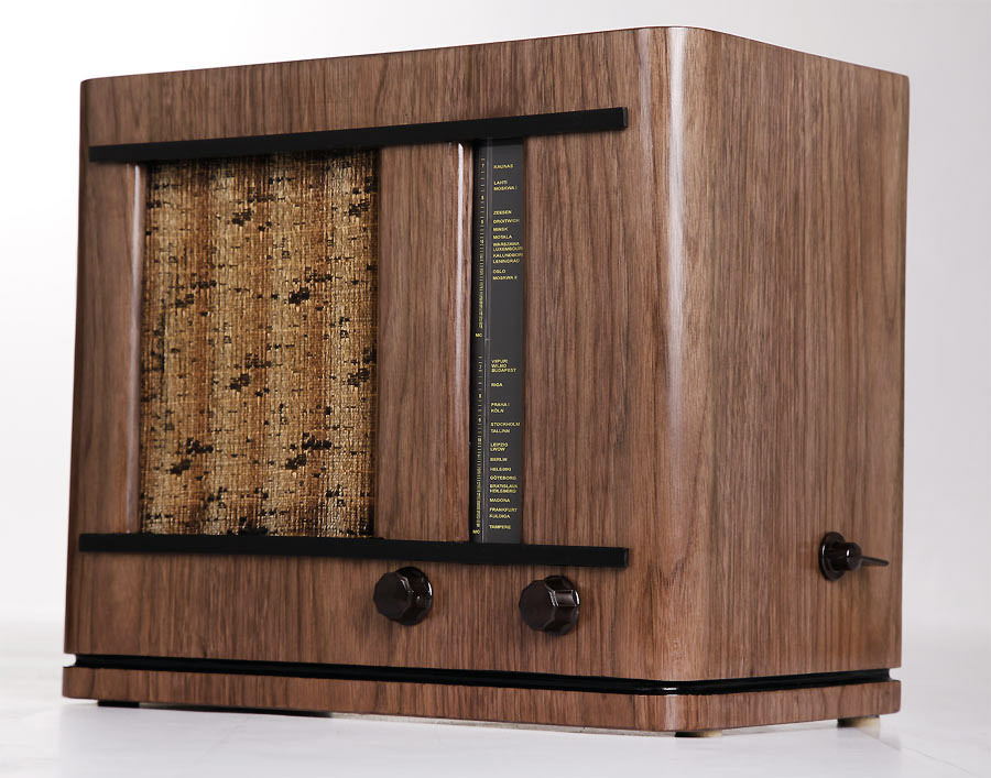

Добрый день стал вопрос с покраской ткани "Рига 10". Всегда попадались с красной-рыжей или бог его знает с какой. А вот теперь попалась с зеленой. Какие были цвета? А главное чем покрасить.Обычно приходилось менять в связи с прорывами. А теперь попалась целая.
покраска ткани "Рига 10"
пробовать фломастерами разными, ткань там 3-х цветная. видел фото подобной работы, но не удосужился сохранить тогда - просто как новая ткань была.

Вообще то для начала надо бы её было снять с доски и постирать на рамке - а не зеленкой портить и уже потом решать что с ней делать.

Ткань сначала по периметру была закреплена скобами с помощью степлера. Потом постирана и высушена. Следующим этапом была очищена средством для автомобильных сидений. С зеленнкой дал оплошность,но это не критично так как область вне зоны видимости. А главное советов много а ни одного конструктивного!
Если она для этого снималась, то имеет смысл её вновь снять и попробовать осторожно в отбеливателе.Сергей Григорьевич писал(а): ↑Вт май 21, 2019 9:13 pmПотом постирана и высушена.
Если не снималась, то по любому снимать и стирать как советует Юрий Викторович. Без этого хорошего
результата в любом случае не добиться.
При стирке ткани Риги нужно обязательно на рамке закреплять и все проделанные в ней отверстия,
иначе их потянет и всё пропало.
Такой неприятный случай у меня уже был.

Ткань стирал на ее родной доске,для того что бы потом ее не выбросить. А снимать и крепить на такой же доске не вижу смысла. Если ее снять то потом опять же натянуть проблема. Особенно "Рига 10". Пробовал с простым куском без отверстий,получилось отвратительно! Да и все равно она села даже прибитая наглухо. Пришлось выбросить. Дабы это не повторилось то сделал именно так.

...красить ткань на доске - это просто все испортить.
Да никакой краской Вы на доске не покрасите нормально. Во-первых, ткань как правилоСергей Григорьевич писал(а): ↑Вт май 21, 2019 10:22 pmПрошу помощи не в стирке ткани а в ПОКРАСКЕ. Какой краской и какой цвет.
клеилась на столярный клей, а это неминуемо пятна и разводы при покраске. Краска то будет
только на водной основе, никакая другая не прокрасит ткань, в лучшем случае нанесёт только какой-то
слой краски, но в вашем случае это не подходит, ткань ваша очень грязная.
Сергей Григорьевич писал(а): ↑Вт май 21, 2019 10:22 pmА снимать и крепить на такой же доске не вижу смысла.
Вот в этом и проблема. Постарайтесь принять, что от этого не уйти, если конечно сделать всё хорошо. И никто
Вам здесь не даст никакого волшебного совета. Только снимать, стирать, отбеливать возможно, и если хочется
подкрашивать красками для тканей. Вновь аккуратно натягивать. Я поступаю всегда именно так. Только один
раз ткань при сушке на рамке лопнула, но она была действительно ветхой. Если сделаете хорошо рамку и правильно
натянете ткань, получите наилучший возможный результат.
Решать естественно Вам.
Вот пара примеров стирки тканей, одной из них более 80 лет, ничего выдержала тоже и стала как вчера из магазина.
А были ещё хуже чем ваша.
