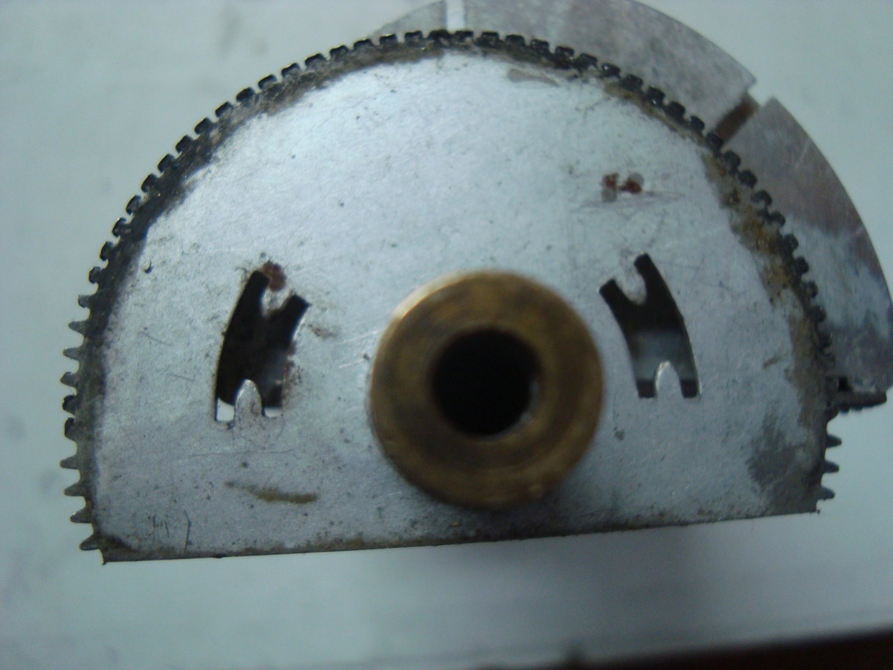

Всем привет!
Столкнулся с проблемой шестерни на роторе КПЕ - "съедены" зубья, остались "пеньки" и в таком состоянии работает плохо (проскальзывает).
Наверное найти такой КПЕ в сборе не реально. Просмотрел имеющиеся у меня шестерни, но такого диаметра не нашел, есть больше, но они не пойдут.
В общем, обращаюсь к коллективному разуму, возможно кто-то уже сталкивался с такой проблемой и успешно ее решил в домашних условиях.
Если кто-то имеет такой КПЕ (в Украине), предлагайте.
Речь идет об шестерне (которая насажена на ось ротора
Вторая (на 1 фото), которая свободно сидит на оси, в нормальном состоянии.

...надо изготавливать новую - не думаю ,что это проблема - в большом городе наверняка есть такие возможности.

Только изготовить новую, никакие суррогаты не подойдут.
В домашних условиях можно, но при наличии соответствующего
оборудования, ну и навыков.
Думаю, как и Юрий Викторович, лучше заказать.
В Киеве, наверняка, это не проблема.

Конечно изготовление новой, берете газету с объявлениями или в поисковике
ищите фирмы которые оказывают услуги по резке металла, саму штуку с собой
и все вам будет, конечно не за бесплатно....

Alexdsl2 писал(а):
Чт сен 06, 2018 8:16 am
Тогда вообще нечего парится. Можно убрать зубья все в этой плохой шестерне точилом. А работать будет хорошая. Ну будет может чуток люфт при настройке туда-сюда когда ручку крутишь,но это ж не связной приёмник,где офигенная безлюфтовая настройка нужна, а простенький домашний приёмник.

Заготовка из стали в размер, Существующую шестерню как шаблон. В тиски и напильничком 3- гранным и надфилем... Проблема выеденного яйца не стоит... Присылайте - сделаю!
Я понимаю, что и блоху подковать можно. :)
Но на дворе 21 век и как-то с напильником не очень хочется заморачиваться.
Мне больше нравится совет от Gnat : "Можно убрать зубья все в этой плохой шестерне точилом. А работать будет хорошая. Ну будет может чуток люфт при настройке туда-сюда когда ручку крутишь"
А за предложение сделать - спасибо, только вот получится она золотой :(
Так что я уж как-то попробую по месту.

Такого плана шестерня обойдется порядка 10уе - что на мой взгляд при ремонте 6Н-1 вполне разумная сумма...в Украине наверное ещё дешевле :)
