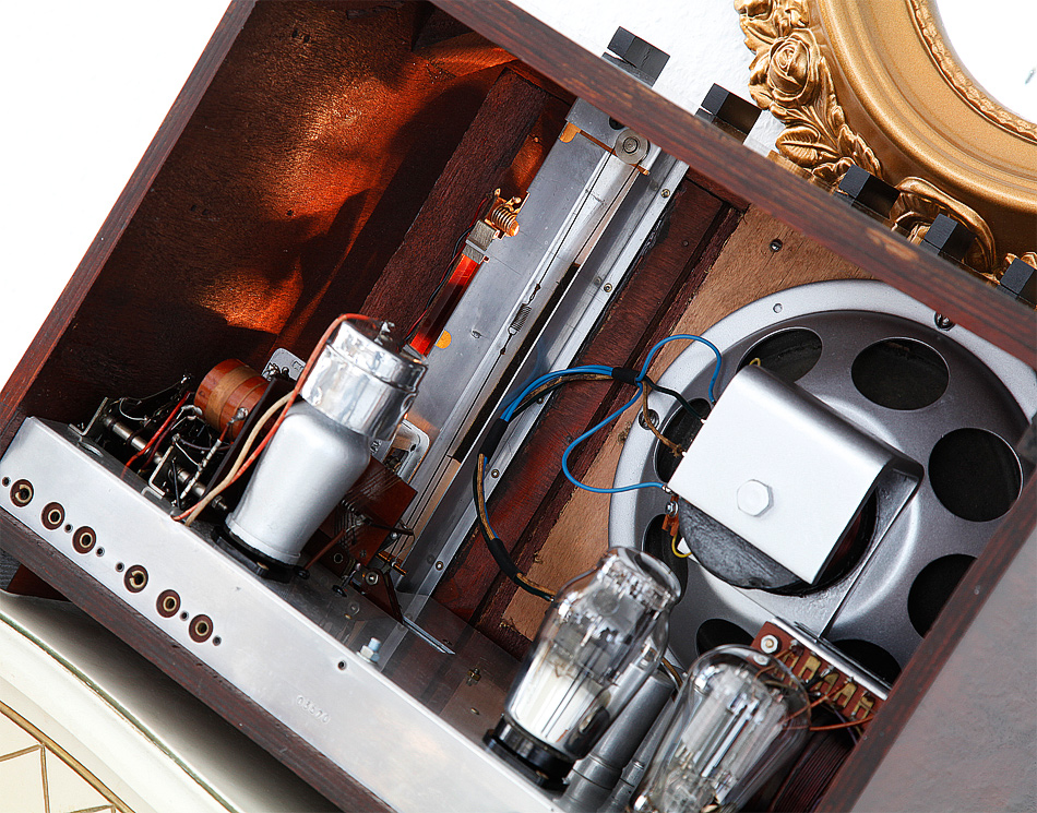

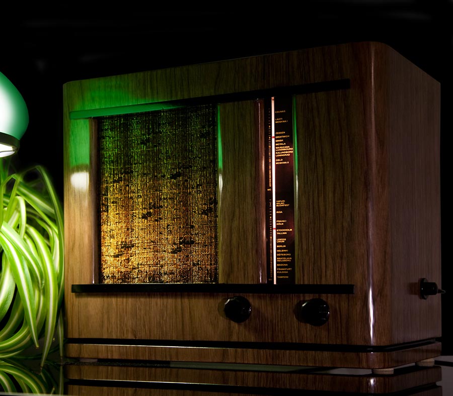

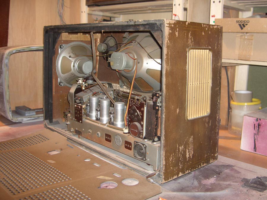

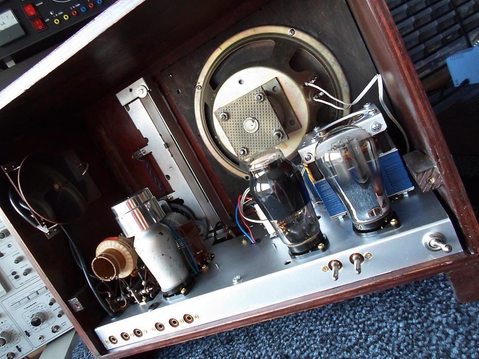

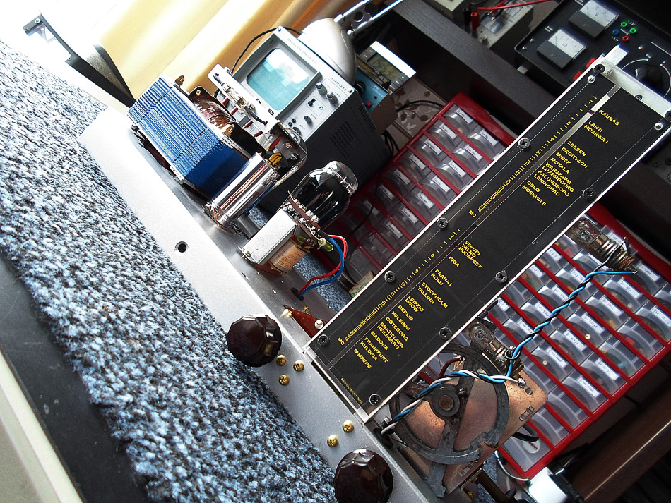

Andrey.I писал(а):Федор Фридрихович, если уместно, расскажите про свой первый аппарат, с чего начинали?
Мой первый ламповый приёмник, за реставрацию которого я взялся, имея нулевой опыт в радиотехнике, слесарном и столярном делах - был VEFAR 2MD36, купленный мной довольно дорого на EBAY.
Приёмник кем-то был полностью переделан под какой-то батарейный вариант.
Корпус в плохом сотоянии, шкала негодная и т.д.
В общем всё распаял, разобрал, изготовил новую шкалу, отфанеровал заново (далеко не с первого захода) корпус, отлакировал.
В то время сложно было для меня заново спаять схему приёмника по заводскому варианту, но справился, правда тоже не с первого раза.
Теперь приёмник хорошо работает, как может сегодня работать вообще реген.
Крайне важн - всё тщательно фотографировать и записывать, этим Вы сэкономите массу времени и сил в дальнейшем.
Вот пара картинок:

Фёдор Фридрихович, спасибо, посмотрев фото, разве можно сказать, что это работа новичка?! Классно!
Сообщения: 2150
Сообщение =Микола= » Ср июн 29, 2016 7:21 pm
Andrey.I писал(а):Фёдор Фридрихович, спасибо, посмотрев фото, разве можно сказать, что это работа новичка?! Классно!
....присоединяюсь в оценке предыдущего оратора...... ( у меня б терпения не хватило...)

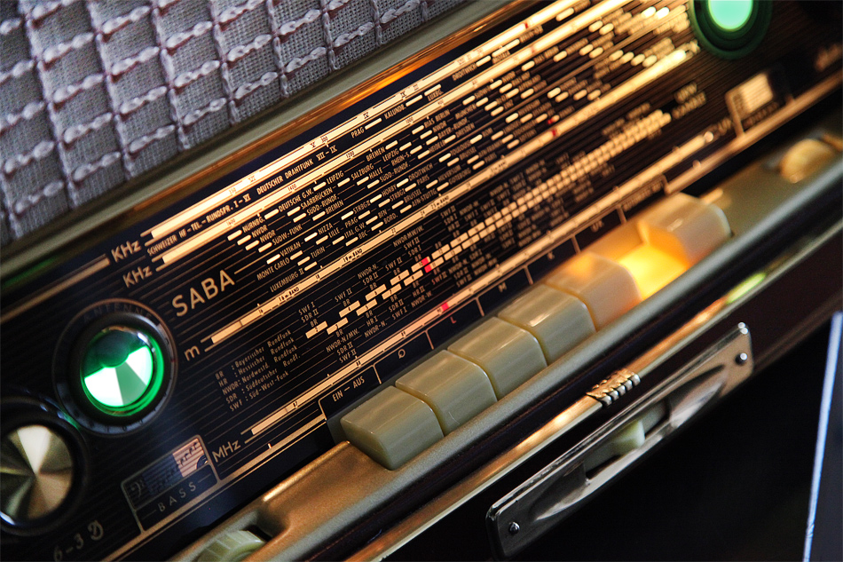

Вторым моим серьёзным приёмником стал SABA Freiburg 6-3D.
Один из сложнейших немецких приёмников. С ним я работал в течении года.
Скажу честно меня мало интересует конечная цель - получить готовый аппарат, гораздо более интересен сам процесс, это главное.
[youtube=RZapUCgFF38]SABA[/youtube]

Очень красивое радио! Смотришь и получаешь эстетическое наслаждение (не смог подобрать других слов для выражения эмоций). Фёдор Фридрихович, Ваша работа выше самых высоких оценок, - это от души, очень нравится! :)
