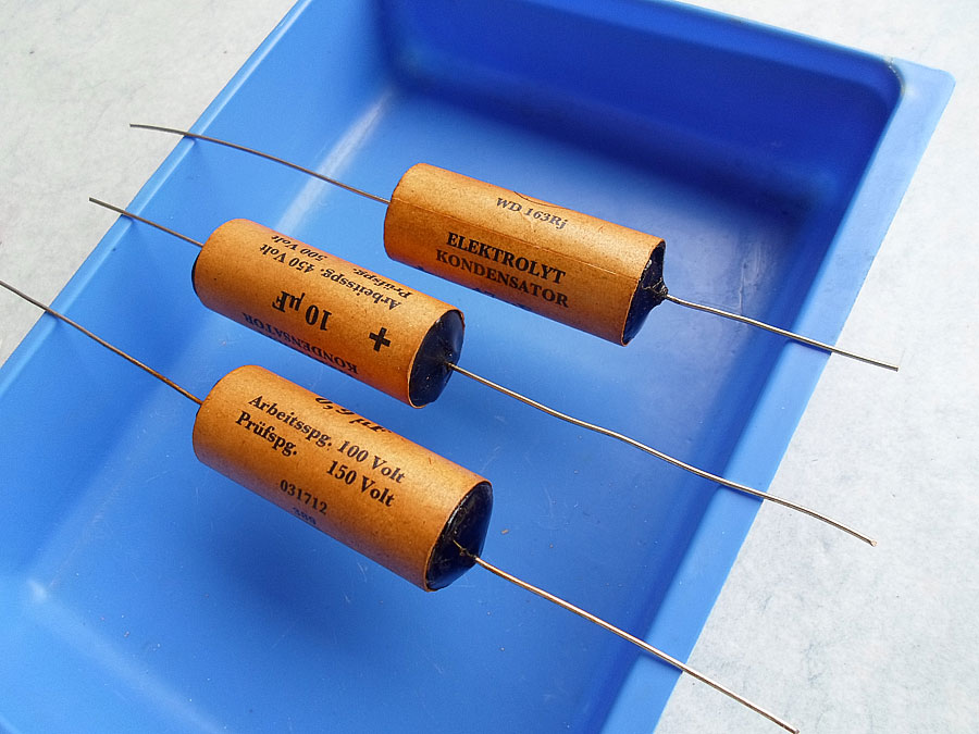

Фёдор Фридрихович, научите пожалуйста, как Вы так красиво заливаете гудроном конденсаторы? У меня что то страшненько выходит. И ещё, бумага на глубину заливки пропитывается насквозь.

У Фёдора Фридриховича всё получается лучше, чем с завода и сделать лучше вряд ли получится.
Могу предложить альтернативу гудрону. На вид и на ощупь не отличить. Феном или паяльником можно корректировать.

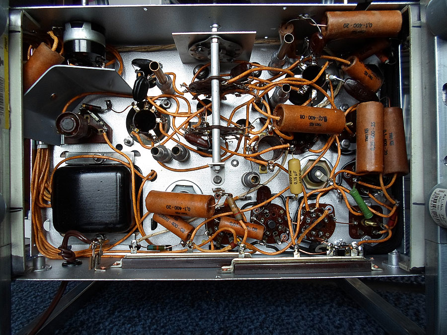

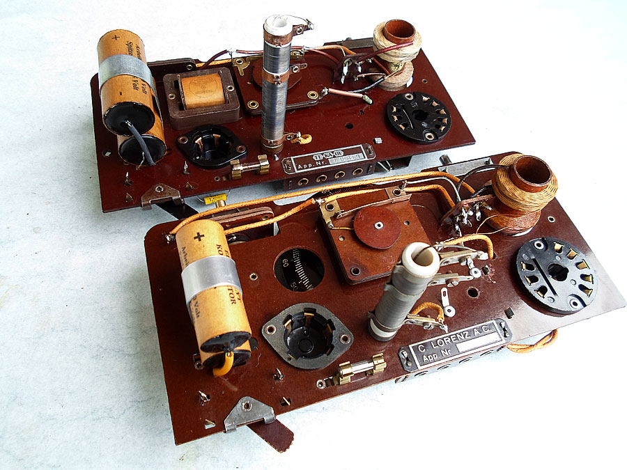

А можно узнать,зачем конденсаторы вы заливаете? Они для чего предназначены?

Борис Усов писал(а):А можно узнать,зачем конденсаторы вы заливаете? Они для чего предназначены?
Для вот этого:
и вот этого:
ещё вот этого:

Ага,понятно,спасибо.Благородное это дело восстанавливать старую технику.

Alex7 писал(а):Фёдор Фридрихович, научите пожалуйста, как Вы так красиво заливаете гудроном конденсаторы? У меня что то страшненько выходит. И ещё, бумага на глубину заливки пропитывается насквозь.
Собственно говоря Сергей уже ответил на вопрос.
Добавлю.
Гудрон лучше не применять, у него температура плавления слишком низкая, при пайке выводов уже возникнут проблемы.
Просачивается он через бумагу видимо потому что недостаточное количество её слоёв либо слои между собой не проклеены.
Может быть и очень высокая температура при заливке и корректировке феном.
В общем лучше всего термоклеем.

Сообщение Alex7 » Вт июн 21, 2016 2:05 pm
Спасибо и ещё вопрос, а как Вы завальцовываете?
Алексей

Делаются основные гильзы, или берутся от старых конденсаторов:
Подготавливаются вставки:
Печатаются и нарезаются ленты с нужными текстми. Их ширина должна быть на 4 - 5мм. больше основных гильз.
Ленты накатываются с клеем на гильзы.
После просушки торцы аккуратно подгибаются внутрь.
Готовый конденсатор опускается в жидкий парафин, при надобности корректируется слой парафина феном.

Как всё оказывается просто: наружный и более тонкий слой бумаги наворачивается на основную более толстостенную гильзу.
А я несколько раз попробовал завернуть гильзу, получил уродство и бросил это дело. Теперь обязательно ещё попробую.
Фёдор Фридрихович, спасибо за науку.
Только ещё есть вопрос: картонные диски-вставки, как они стоят и не проваливаются внутрь? Ну, с одной стороны можно чем-нибудь, тем же парафином, залить изнутри, а с другой стороны?
С уважением. Сергей.

ivanovich64 писал(а):как они стоят и не проваливаются внутрь?
Наверное в гильзу упираются.А я думал в токарном станке .

ivanovich64 писал(а): Только ещё есть вопрос: картонные диски-вставки, как они стоят и не проваливаются внутрь? Ну, с одной стороны можно чем-нибудь, тем же парафином, залить изнутри, а с другой стороны?
Скорее всего оба диска сразу садятся на супер-клей,тогда ничего внутрь заливать не надо.
Кстати,если в эпоксидную смолу намешать черный порошковый тонер,то можно отлить конденсаторы,очень похожие на конденсаторы Фёдора Фридриховича. Гудрон и термоклей там рядом не валялись...
Я впрыскиваю термоклей (небольшое количество) и сразу же быстро вставляю диск, надев его на вывод конденсатора и утопив в цилиндре на пару милиметров. Со второй стороны так же.
Перед этой процедурой, полость внутри цилиндра с новым конденсатором, я плотно заполняю туалетной бумагой (в целях экономии клея), оставив по краям немного места для термоклея фиксирующего диски.
Туалетная бумага, потому что она мягкая и хорошо заполняет полость.
Внутрь диски не проваливаются, но с помощью термоклея держатся очень хорошо и позволяют аккуратно завальцевать торцы.
