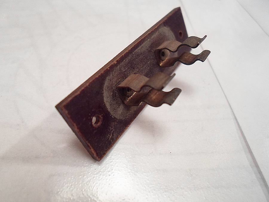

Ещё вопрос по чистке медных контактов и меди , чем чистите?

Сообщение Radiomann » Пн мар 23, 2020 4:26 pm
alex-551 писал(а):
Пн мар 23, 2020 9:09 am
Это всегда зависит от того где они расположены и какие функции несут.
Если это детали, которые легко можно демонтировать и они не имеют сложного
рельефа или конфигурации, по просто полированием на на войлочном круге пастами типа ГОИ.
Если конфигурация не позволяет применит круг, то химическим путём с применением
чистящих паст и растворов для цветных металлов типа Сидол или подобных. Хороши
средства из арсенала наших жён для чистки украшений.
Иногда использую просто ученический ластик, особенно для контактов.
Ещё в некоторых случаях применяю шлифовку стальной ватой.

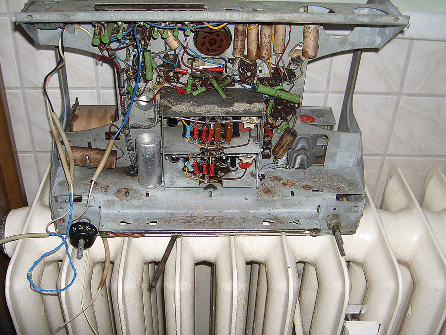

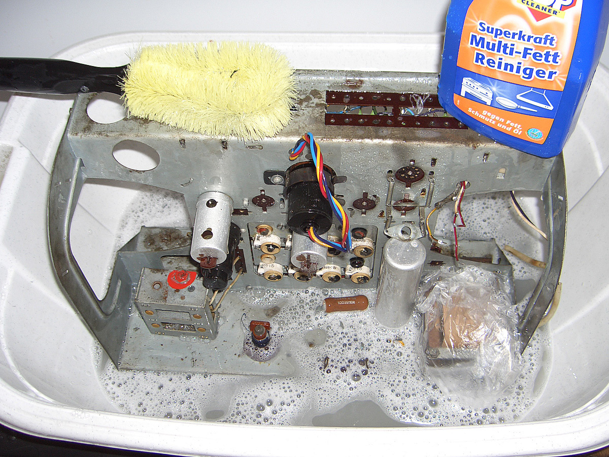

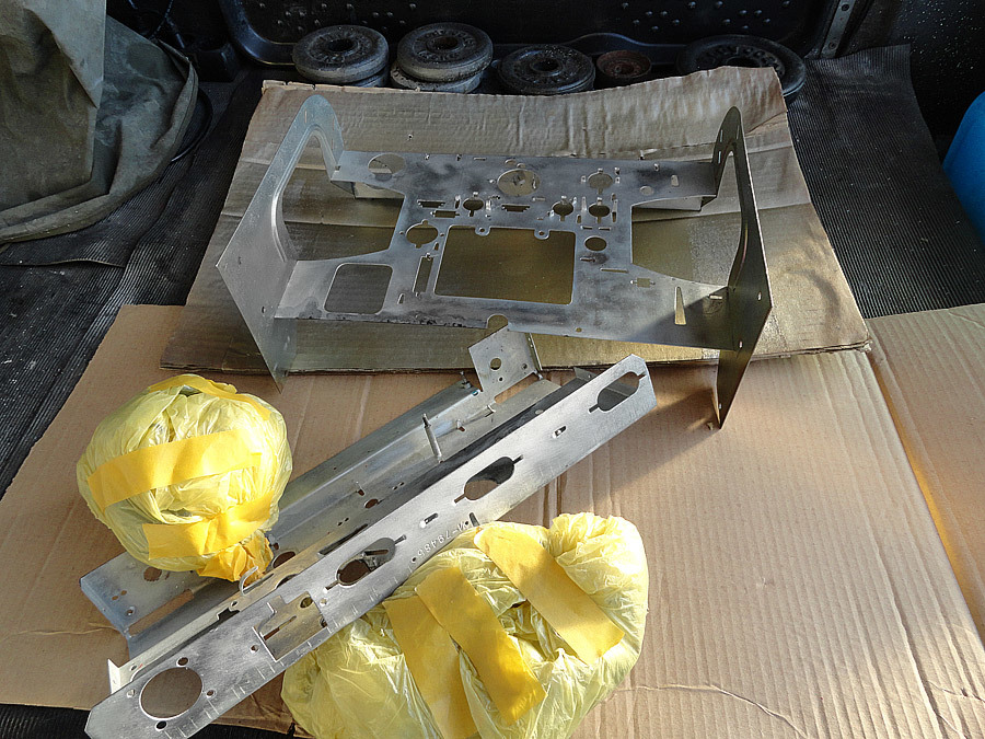

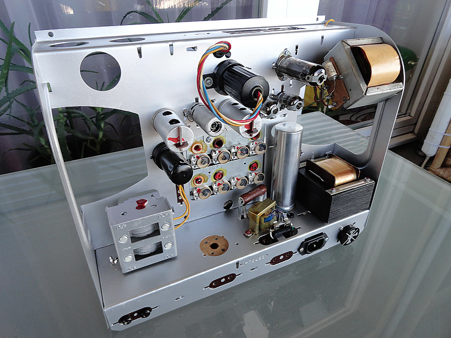

Федор Фридрихович, есть шасси Звезды из сарая (запущено, работает) и есть желание попробовать искупать всю эту конструкцию. Как альтернатива - все выпаять и потом собрать заново. Но Вы уже много лет практикуете баню и это подкупает. Могли бы Вы по-подробней описать сей процесс? Спасибо.
Сообщения: 7563
Вопросы к Фёдору Фридриховичу.
Сообщение Radiomann » Пн мар 23, 2020 8:43 pm
lisovin Дмитрий писал(а):
Пн мар 23, 2020 5:58 pm
Звезда проще всего подаётся капитальной бане с последующей покраской шасси,
причём качественной покраской, где ни одна деталька не запачкается и без надобности
не покрасится.
Покажу на примерах. Первое что я делаю - это шасси, хорошо, как и основательно мою и сушу.
Выходной трансформатор снимаю, силовой иногда да иногда нет, по настроению,
но лучше снять, т.к. его всё равно нужно привести в божеский вид.
Затем выпаиваю все бумажные конденсаторы, снимаю контура, снимаю, распаяв,
все ламповые панельки прочие части и узлы, как КПЕ, переключатель тембров и др. их все
нужно будет ещё привести в порядок. Оставляю только блок контуров с переключателем диапазонов,
очень хорошо его защитив от попадания краски.
Шасси после этого выглядит вот так:
После покраски все узлы и детали проверяются, ненадёжные заменяются, контакты
всех переключателей обрабатываются и шасси собирается.
Что особенно важно!!! При разборке всё записать и зарисовать, сделать необходимое
количество фотографий, я делаю порядка 300 фото, тогда при сборке никаких проблем.
осле сборки шасси должно выглядеть примерно так:

Сообщение ivanovich64 » Пн мар 23, 2020 10:13 pm
Ах, какая знатная батарея отопления!
Да, на такой можно шасси сушить, не то, что современная алюминиевая фигня, на которой только отдельные детальки и можно разложить.
С уважением. Сергей.
Сообщения: 7563
Сообщение Radiomann » Пн мар 23, 2020 11:18 pm
Вообще к помощи батарей отопления я прибегаю только в зимнее время. В основном же
сушу всё на солнце на лоджии и плюс феном. Потом, как правило, пока закончится покраска
и дойдёт очередь до сборки, которая сама по себе длиться иногда не один месяц,
ввиду того, что я как правило одновременно работаю с пятью-семью проектами,
походит от пары месяцев до пары лет, за это время высохнет всё
что угодно.
