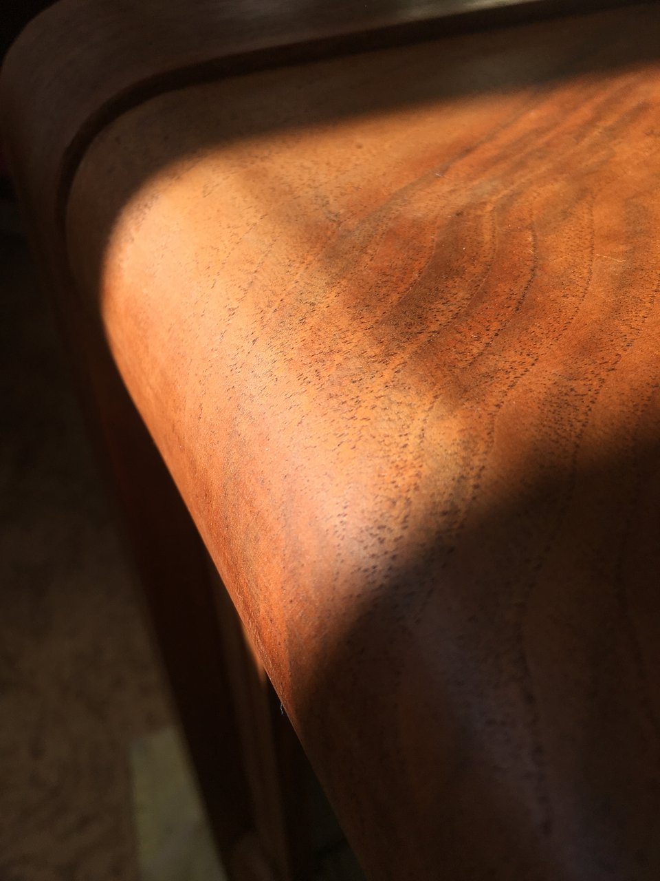

Вчера взялся снимать старое лаковое покрытие. Ацетоновая баня - вещь конечно, классная, но сильно вонючая. Закончил сегодня, ушло 2 литра ацетона.
Под старым лаком оказался очень красивый шпон, в довольно хорошем состоянии. ( честно говоря - очень переживал, что именно мне достанется приёмник с некрасивым шпоном. Ничего не попишешь - тяжёлое наследие СССР )
Горелое пятно, из-за него волновался больше всего, удалось вывести практически без проблем.
Осталось чуть тёмное пятно, но от него я тоже избавлюсь, есть один способ.
Спас таки толстый слой лака.

Зачем такие муки? Есть же прекрасные средства для снятия старых лаковых покрытий.
Они везде в продаже, если нет, то в автомастерских. Практически без резкого запаха,
расход на такой корпус как у Вас, максимум 200 грам. Наносится кистью, как только лак вспух,
снял шпателем, промыл поверхность, вот и всё.
Всё очень просто и легко.

Я пробовал смывку для краски , она действительно почти не пахнет , но лак разжижается от неё и потом его трудно выскоблить до конца , а ацетон делает его рыхлым и всё хорошо сдирается , кроме того смыка дороже и расход большой (приходится по три раза наносить).

да, после ацетона даже поры открыты у шпона. То есть надо будет делать порозаполнение пемзой, по рецепту Ф.Ф.

Лет 40 применяю и при покраске автомобилей и в быту , смывки старого лако красочного покрытия ,сейчас ассортимент огромен. действует за 10-25 минут,без запаха. Очень хорошая гелевая смывка Престиж 0,85 литра 200 руб. Хватит ободрать четыре радиоприёмника.

И не хочется экспериментировать на корпусе редкого приёмника - ацетоновая баня - это способ испытанный и безотказный.

А ты попробуй не на радиоприёмнике сначала и поймёшь как работает быстро смывка. Ацетон вреден. Здоровье дороже всех радиоприёмников.

Я ещё в бытность своей молодости (середина 60-ых), пользовался постоянно смывкой под
названием "Баргузин" - работала она великолепно и везде свободно продавалась.
С трудом вериться, что сегодня в России она является дефицитом.
По поводу того что Вы наносите смывку три раза, то я делаю всё проще. Наношу гелевую
смывку и помещаю корпус в пластиковый мешок например для мусора, либо прочно укутываю
целлофаном. Иногда так оставляю на ночь.
Ни на какие клеи смывка не действует, шпон не разрушает, всё отлично, во всяком случае
у меня проблем с этим ещё не было.
Повторяю, очень хорошие смывки у автолакировщиков, а они думаю, есть везде.
Так что раздобыть не проблема.
Кстати, смывка стоит у нас в два раза дешевле ацетона и расход её примерно в десять раз
меньше, так что, прямая выгода.
