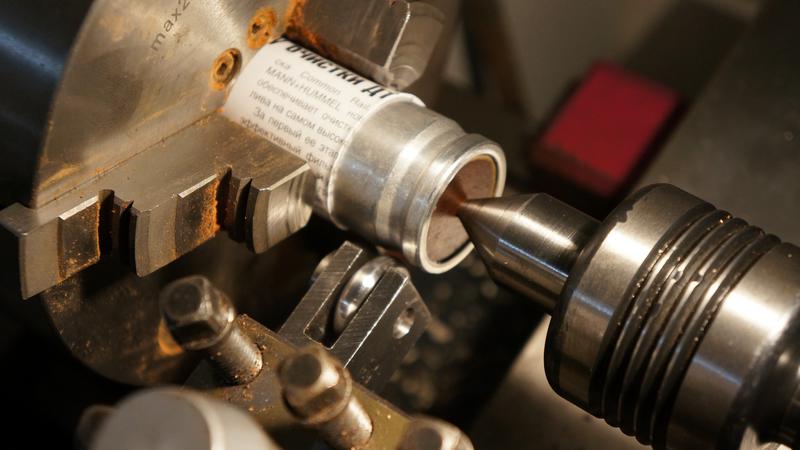

Технология такая. Корпус конденсатора плотно обматываю несколькими слоями бумаги. Зажимаю в патрон токарника. Место где будет ходить ролик смазываю маслом и на оборотах потрона 300-500 об. мин плавно подвожу ролик и катаю. Держатель для ролика сделал из куска старого резца. В пробке которая закрывает корпус конденсатор предварительно протачиваю канавку в которую будет "вкатываться" металл.Изображение

А не проще просто эпоксидкой обмазать и всунуть, не мороча голову с обкатками, какой в этом великий смысл, когда ни герметичности, ни механической прочности не требуется? Внешний вид тоже не соответствует а ещё следы от губок останутся с великой вероятностью, сколько бы слоёв бумаги намотано не было.

Смысл только в том что это работа для души. А если не морочить голову, то можно ничего не мазать и не катать, а просто припаять новый конденсатор в подвал шасси. Следы не останутся и вид соответствует-это видно на фото.

В разрезное кольцо зажать....Изображение

юрий попов, понятно, просто не наигрались ещё с токарником, это бывает, по себе знаю, тоже когда-то долго с ним игрался.
Я же не говорю, что не нужно делать вообще ничего. Сама реставрация отнимает массу времени и она тоже для души, как бы.

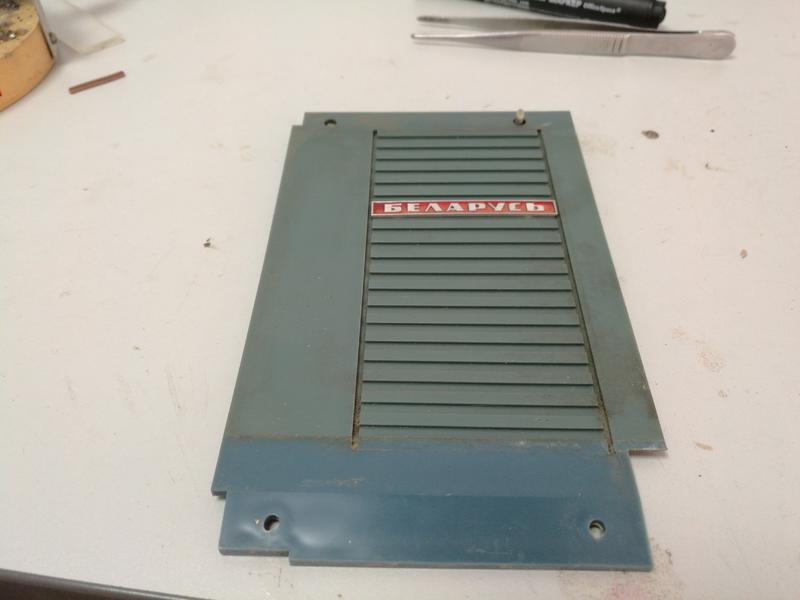

Хоть и не в тему, но тоже про восстановление:
Друзья, подскажите, какие есть варианты восстановления цвета пластика?
Вот например такой вариант.
Сообщения: 6109
Сообщение Юрий » Пн янв 30, 2017 1:57 pm
Юрий;-) писал(а):Друзья, подскажите, какие есть варианты восстановления цвета пластика?
сначала надо пробовать просто отмыть с моющими средствами - а уж потом думать что делать дальше - может простого мытья и хватит
Юрий;-)
Сообщения: 187
Зарегистрирован: Пт дек 11, 2015 9:19 am
Откуда: Липецк
Сообщение Юрий;-) » Пн янв 30, 2017 3:42 pm
Вопрос в том , как восстановить цвет выгоревшего пластика?
Мойка в данном случае не поможет.(просто образец не очень удачный)
Я так понимаю , что только красить!?
Сообщения: 7526
Сообщение Radiomann » Пн янв 30, 2017 3:45 pm
Я, в таких случаях только крашу.
И главное здесь, найти хорошую грунтовку, от неё будет полностью
зависить результат работы.
