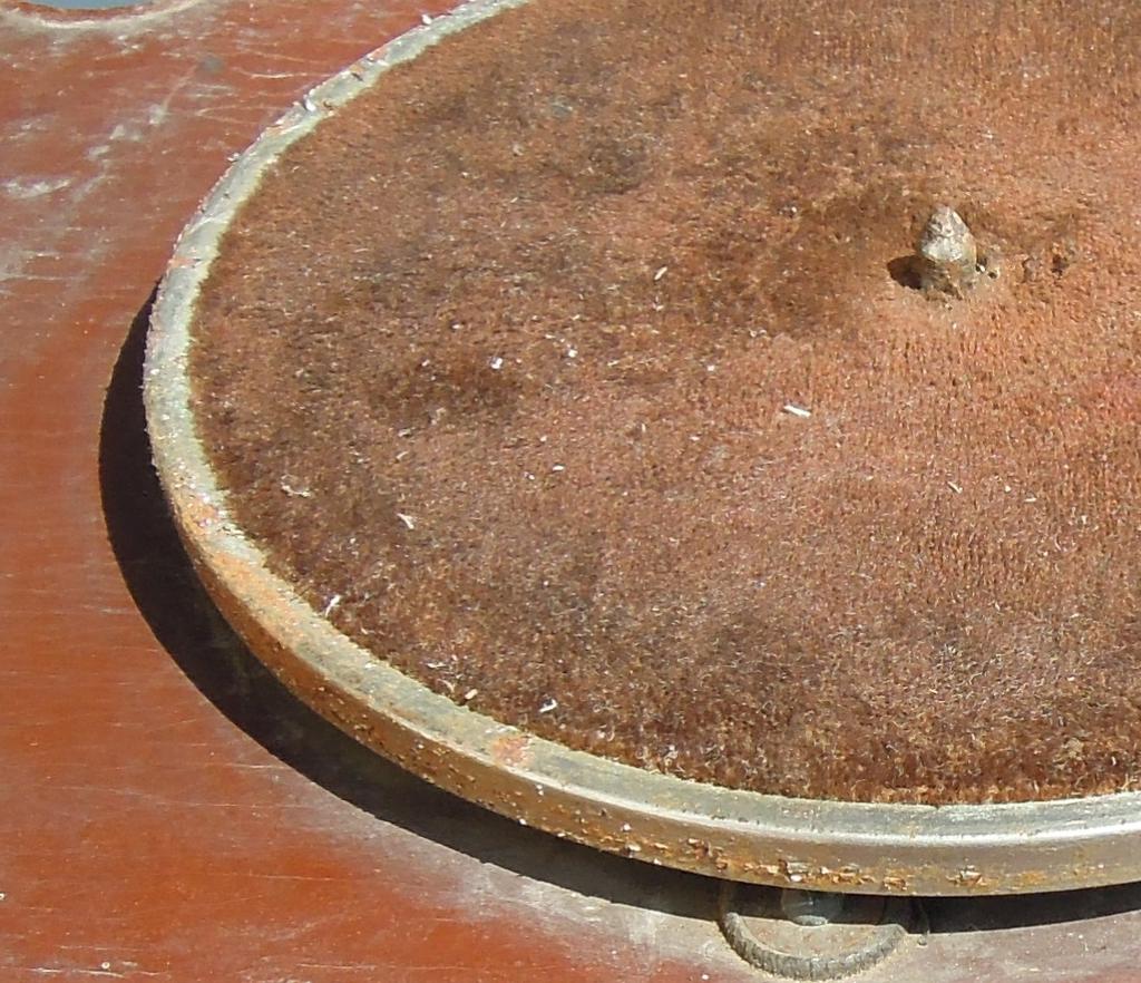

Marssim
Сообщения: 472
Откуда: Столица РФ
Сообщение Marssim » Ср июн 15, 2016 8:41 am
Валерий писал(а):Да, отлично.
А диск, диск-то отполировал?!
Окантовка диска была никелирована, никель местами облез. Сошкуривать никель тяжело, да и не стоит этот ободок новой никелировки, так что просто сошкурил облезший никель, загрунтовал и покрасил краской. Не идеал, но все лучше чем было.
