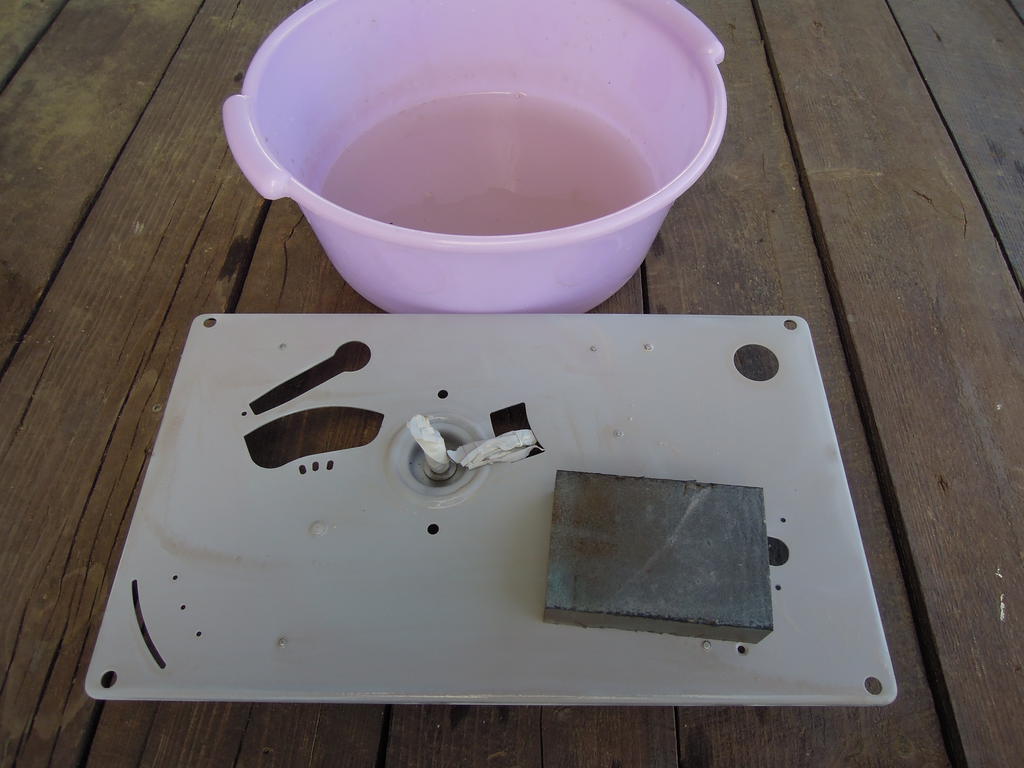

ЭПУ неотъемлемый атрибут любой радиолы, хоть он и прячется под крышкой, но тоже достоин красиво выглядеть.
Попробую его перекрасить.
С металлом работать намного проще, чем с деревом.
Мне понадобилось:
шкурка зерном 100, шлифовальная губка среднего зерна, тазик с водой, баллончик автомобильного грунта, баллончик краски.
Начал с разборки, не думал, что в таком простом устройстве так много всяких винтиков, шайбочек, пружинок и рычажков.)
Выглядели примерно так, шкурю не стесняясь, ржавчину до металла, хорошо лежащую краску до металла не деру.
Затем грунтую и после сушки шлифую губкой с водой.
А ведь когда то цвет был красивый, бронзовый металлик.

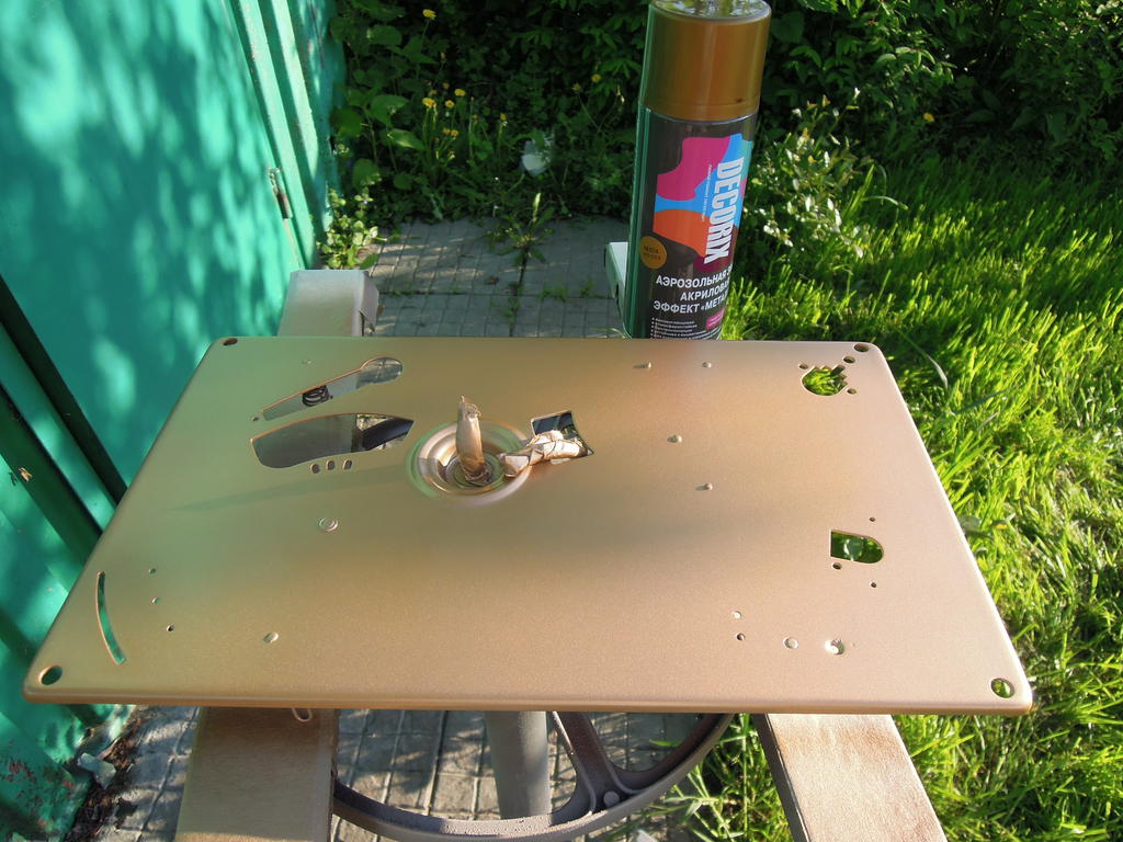

Подобрал краску и покрасил
После кропотливого и аккуратного процесса сборки, любуюсь на результат
Всем удачи!

Всё отлично, вот только очень жаль, что резина портит вид.
Не пробовали её хорошо помыть, может бензином?
