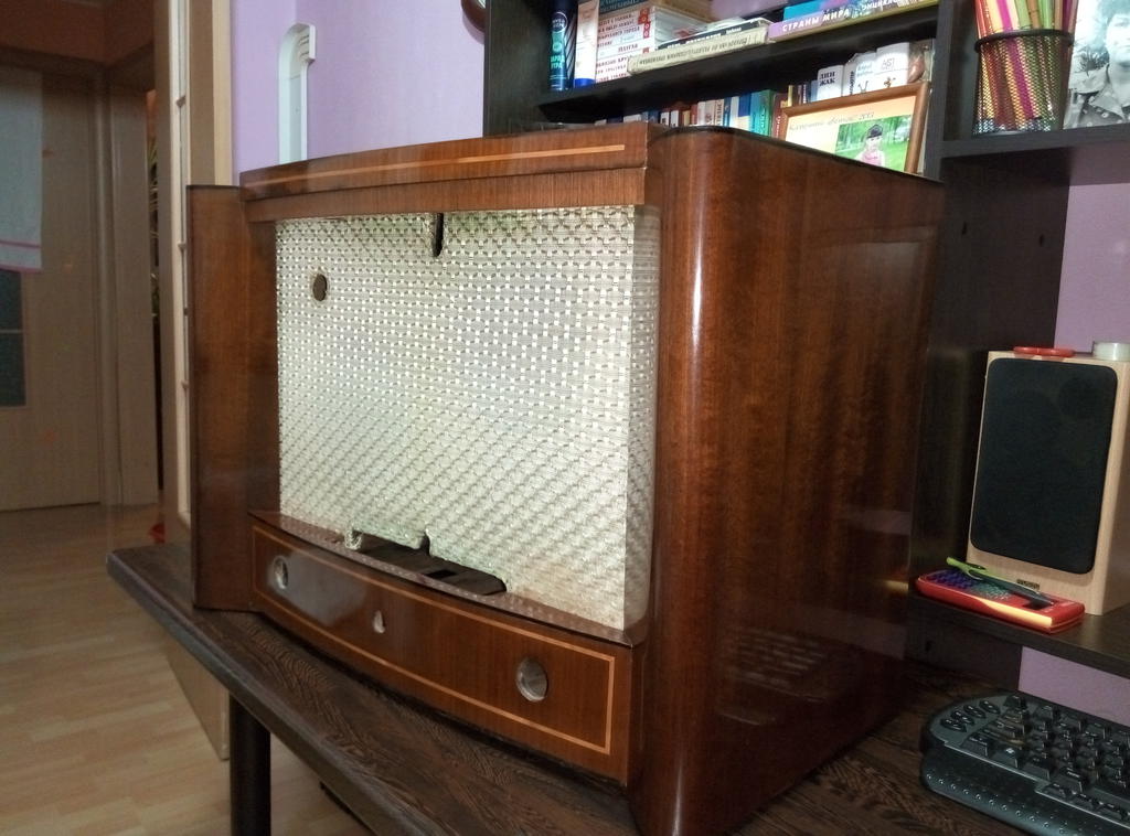

немного занимался нанесением шеллака на корпус ,сделал 7 проходов))) по всему корпусу ,в целом получается неплохо корпус начинает ,,оживать,, фото не очень ,вживую цвет насыщенней.
Фестиваль собрал в кучу пока, не хватает молдингов ,динамика ВЧ, блока УКВ, и надписи под клавишами.На КВ и СВ приём хороший.
