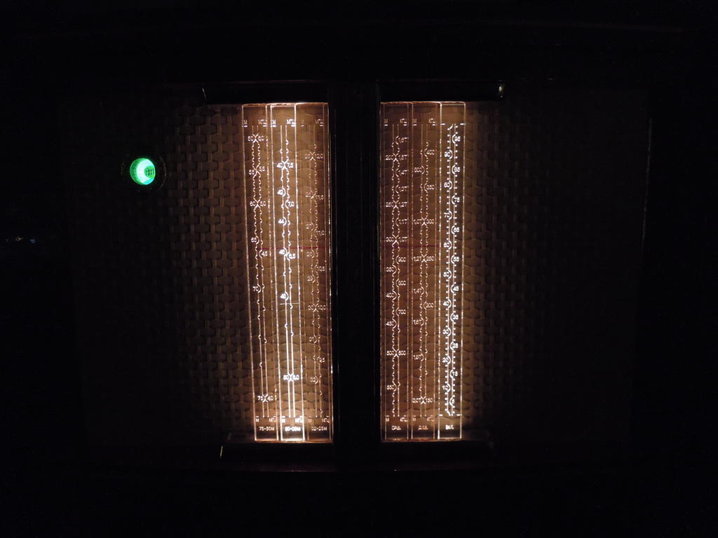

И лампочки подсветки шкалы проверьте, главное, что бы они все светили одной яркостью. Так как при выборе диапазона, лампочка светит во весь накал, а остальные в пол накала, и если они будут светить по разному, красоты не будет.

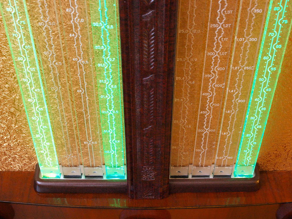

Ринат у меня каждая шкала снизу подкрашена цветным лаком при включении диаппазонов шкалы светятся разным цветом если еще не мыли посмотрите у Вас есть остатки лака

Alik писал(а):Ринат у меня каждая шкала снизу подкрашена цветным лаком при включении диаппазонов шкалы светятся разным цветом если еще не мыли посмотрите у Вас есть остатки лака
На моем такого не было, да и не надо, это приемник монументальный, а не китайский с огоньками.
Подкрашено только окошки "местный прием" и "звукосниматель".

В М-154 в отличии от М-152 торцы шкал снизу закрашены зеленой краской.
Которая от времени выгорает неравномерно, сильнее там, какая планка больше используется.
Часто можно встретить самодельщину с разноцветной окраской лампочек.
При реставрации весь шкальный механизм разбирается и шкалы очень удобно закрасить зеленым перманентным маркером.
Сообщения: 7526
Сообщение Radiomann » Сб мар 12, 2016 2:13 pm
Я на своём Мир-152, тоже торцы шкал закрашивал маркером:

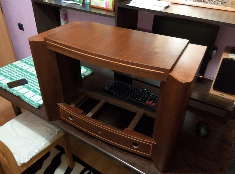

Состирнул ткань Мира не снимая доски ,закрепил концы ткани скрепками ,и с порошком мягкой кистью промыл, грязи стекло не мало.Сушил при комнатной температуре.
Нанёс грунт 2К на вернхюю крышку приёмника ,после высыхания шлифовка и лак.
Пока грунт сохнет перетянул ткань на боковых панельках Фестиваля (приёмник был с неродной грязной тканью).Что скажете про такой вариант ?
Ну и наложил 6 слоёв шеллака на Латвию М-137, 2 слоя в день после 3 слоя шлифовка шкуркой 1000.
С Уважением ,Ринат.

Сообщение ВК » Ср мар 16, 2016 1:54 am
У меня фанера сразу расслоилась. У Вас все нормально?

Сообщение Ринат » Ср мар 16, 2016 8:29 pm
У меня с фанерой ни чего не случилось,я сильно не мочил доску ,несколько раз прошёл кистью с пеной,доску держал тканью вниз 4-5мин заняло потом промыл.

Сообщение Vyacheslav » Вс мар 20, 2016 2:51 pm
Ринат
А лакируется корпус без разборки если я правильно понял по фото, как это происходит технологически?
Ринат
Сообщения: 829
Откуда: Екатеринбург
Сообщение Ринат » Вс мар 20, 2016 4:34 pm
Корпус Мира не разбираеться ,монолит, пробовал крышку верхнюю снять открутил снутри саморезы но ни чего не дало. Верхнюю часть которую перефанировал загрунтовал 3К грунтом .
Я покрываю шеллаком .Корпус подготавливается исправляются все косяки сколы,вмятины .Шлифуеться. если нужно грунтуется, потом я растираю масло льнаное (если требуеться ). Затем на следующий день начинаю наносить первые слои лака тампоном.
Это корпус с маслом.На верху на крышке немного накосячил уже исправил. Ещё на приёмнике было зашпаклёвано (или сделана вставка) и затонирована на верхней кромке часть шпона я не стал перефанировать .Сделано было видимо ещё на заводе . так как аппарат не реставрировался.
С Уважением ,Ринат.

Сообщение Vyacheslav » Вс мар 20, 2016 5:39 pm
Спасибо за ответ.
Хорошо получается.
Интересно как происходит лакировка, в смысле этапы, берется одна сторона и до идеала или каждую сторону по кругу 3-5раз потом все полируется, потом опять лак и тд?
И светлая вставка, как делалась?

Имел в виду как делается цельный корпус, делается допустим верх три слоя шлака, полировка, опять лак и тд., потом левый бок, правый и так по очередно или наносится условно 15 слоев на верх крышку, т.е. доводится до идеала, потом другая сторона?
