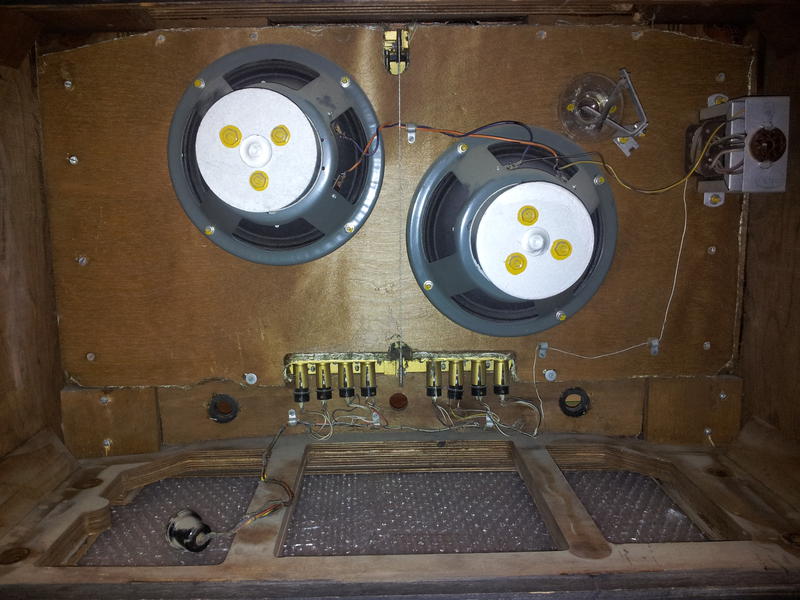

На стапеля встал приёмник Мир -154. Комплектный.Не копанный. Номер на шасси О-13599.

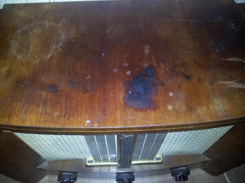

Приехал ко мне с г.Глазов (Удмуртия).Шпон красное дерево. Дефекты на шпоне- крышке приёмника и на боковых стенках сверху. Буду клеить новый ,тонировать и покрывать шеллакам цвет рубин.
Шасси в порядке ,шкала тоже . Ткань попробую постирать.
Старый лак снял смывкой для краски б-52, после этого шлифовал шкуркой 240-320.

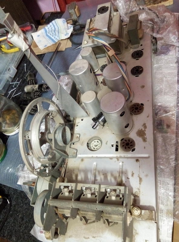

Шасси отмыто, в местах есть маленькие очаги корозии ,зачищу загрунтую и покрашу в цвет.

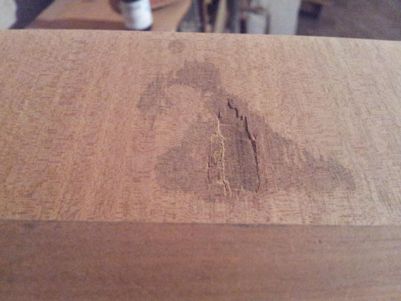

Немного продвинулся вперёд ,наклейл шпон файн -лайн 0,6мм , красное дерево из того что было в наличии(натурального не было) близкой по фактуре. Клеил на клей ПВА Столяр горячим способом. Дальше шлифовка ,и подогнать по цвету морилкой .
Как говориться паровозом зацепил и Латвию М-137.Исправление небольших сколов и покрытие новым лаком-шеллак.Старый лак был весь в трещиннах.Шасси отмыто .
Николай Если когда будете убирать старый лак шпателем с Б-52(смывка для старой краски ) осторожней со шпоном ,не продавите и не поцарапайте .Я процарапал по неосторожности.Лишние проблемки создал .

Немного шлифовал корпус сегодня. Снял остатки лака. На Мире буду менять фанеровку нижнюю кромку на верху (где скотч прилеплен).На Латвии выдран кусок вместе с фанерой сбоку ,тоже нужно делать вставку.Верхнюю часть Мира ещё не покрывал морилкой.
