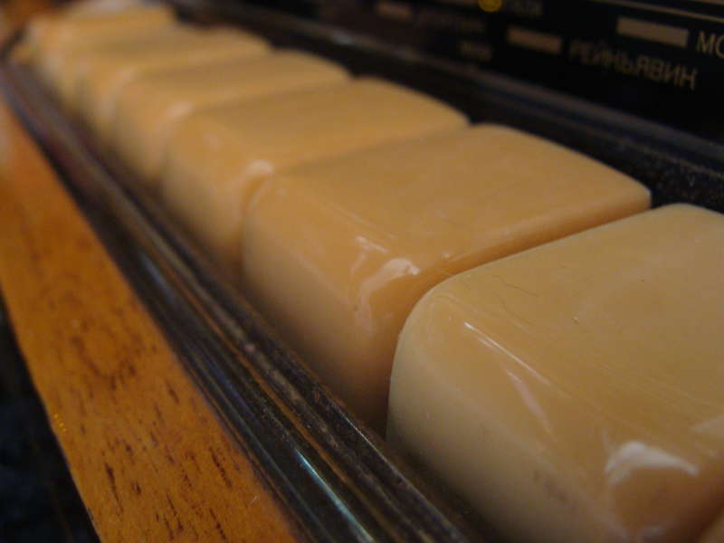

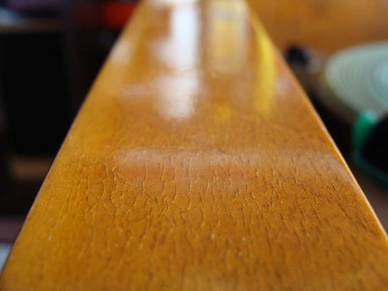

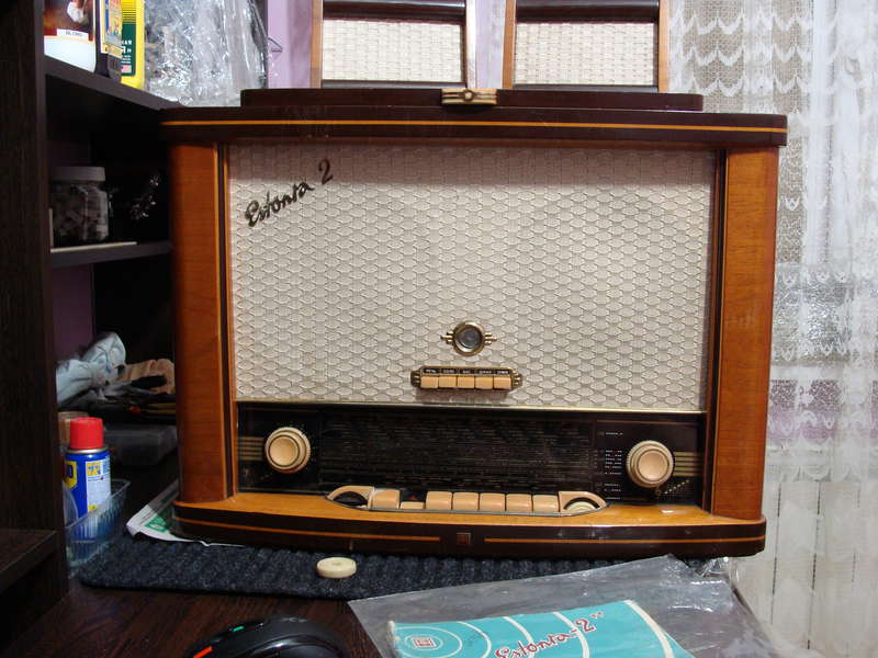

Недавнее приобретение Эстония 2 в полной комплектации с родным паспортом номер 20231 ,1960года выпуска.Дата продажи магазином 24.03.1960 ,г.Куйбашев так стоит в паспорте . Включил всё великолепно работает ,оказаываеться очень громкий аппарат :D .Только сигнал с пъезоэлимента головки проигрывателя несколько тихий.При первом взгляде выглядит нормально ,живо . Но ближе -лак по всему корпусу пошел паутиной трещин,клавиши с желтым налётом.Поэтому решено снимать лак до шпона и покрывать новым,шасси мыть ,клавиши чистить -попадалась тема где Юрий делал клавиши белыми с помощью наждачной бумаги 1000-1200 и полировкой .

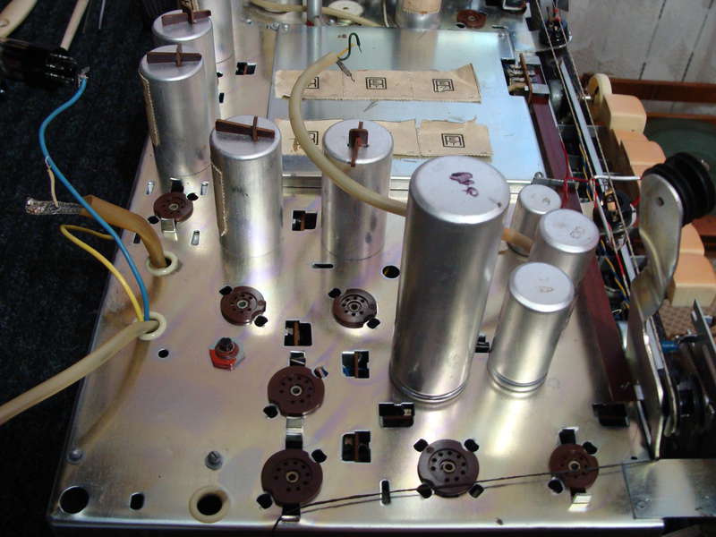

Шасси вымыто с помощью фейри и кисточки ,сняты выходной ТВЗ и дроссель.

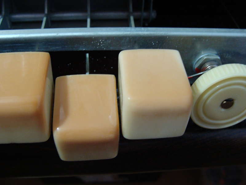

Попробовал одну клавишу пройтись наждачкой 600 с лёгким нажимом
буквально немного и разница уже заметна.

Ринат писал(а):Попробовал одну клавишу пройтись наждачкой 600 с лёгким нажимом
Определиться предварительно - в том что получится в итоге - можно заглянув в обратную сторону клавиши - если там цвет равномерный то результат будет отличным Я перетираю клавиши используя автомобильную шкурку от 600 до 2000 - большую ученическую резинку в качестве колодки и обязательно воду - полирую тоже автомобильной пастой для старых! покрытий №2000 - даже если и не удается получить идеального цвета - всё рано перетирка значительно освежает внешний вид - убирает потертости и мелкие царапины УДАЧИ!

Клавиши надо обязательно снимать, потому что обрабатывать надо с четырех сторон.
Но снимаются они вместе с коромыслами. Довольно сложно, нужно отстегнуть от каждой ламели переключателя пружину, вытолкнуть ось и по очереди все снять. Но без этого никак.
Если сделаете крупное фото подвала стрелками покажу, что делать.
Наждачку применять 400-600-1500 обязательно с мыльной водой. Потом полировальную пасту 3М на фланели.
Работать на твердой поверхности. Просто кладете наждачку, поливаете водой и прямо по столу этой клавишей и работаете.
Будет так:
А было хуже Вашего

Доброго дня! Валерий фото клавиш потом загружу. Сегодня начал снимать лак . Корпус разобрал, выкрутил саморезы он распался на 4 части сам ,клея практически не было . Для снятия лака использовал смывку Б 52 .Шпон орех.

Подскажите каким лаком покрывалась эстония ,поверхность после снятия лака такая
как понимаю колеровался лак ? как Мне поступить не меняя цвет шпона чтобы добиться близкого результата с оригиналом? Какие будут рекомендации . Лак пока не преобретал . В наличии имееться 3х компонентный полеуретановый грунт-порозаполнитель.
С Уважением ,Ринат.
Сообщения: 6109
Сообщение Юрий » Сб июн 06, 2015 11:02 pm
Ринат писал(а):Какие будут рекомендации .
Двухкратно прозрачным акриловым автомобильным/тот что идет по окраске металлик/ - после первого слоя сушка 3-5 дней и шлифовка колодкой со шкуркой 1500 и водой - второй слой - при необходимости - можно полирнуть пастой 2000 через месяц - никаких пор я не заполняю - поверхность перед лакировкой прохожу руками вдоль волокон на сухую 1000 и протираю перед лакировкой автомобильным растворителем для лака
