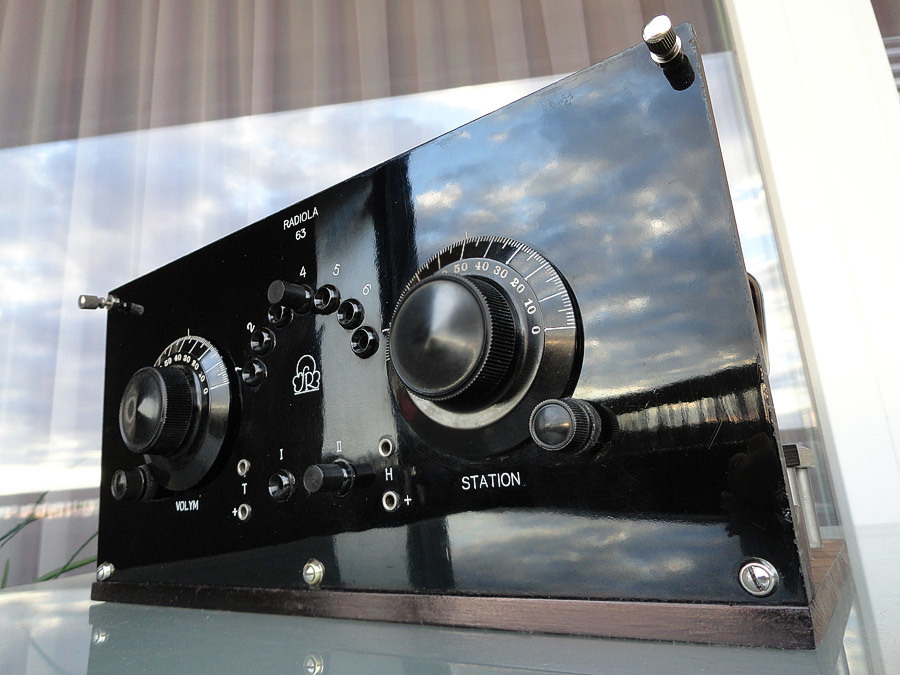

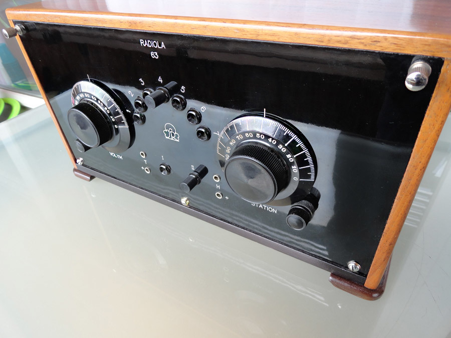

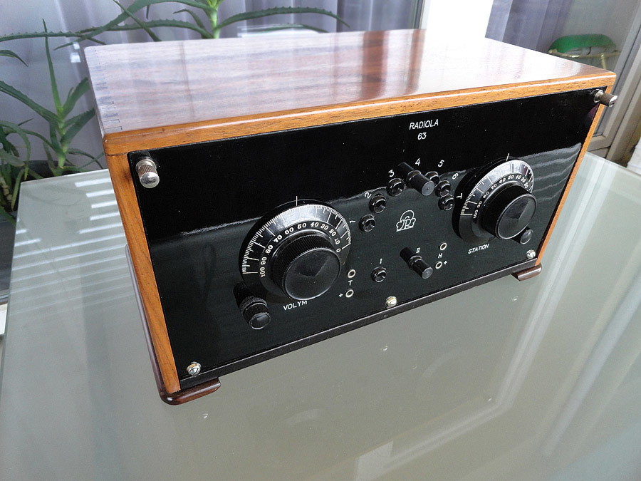

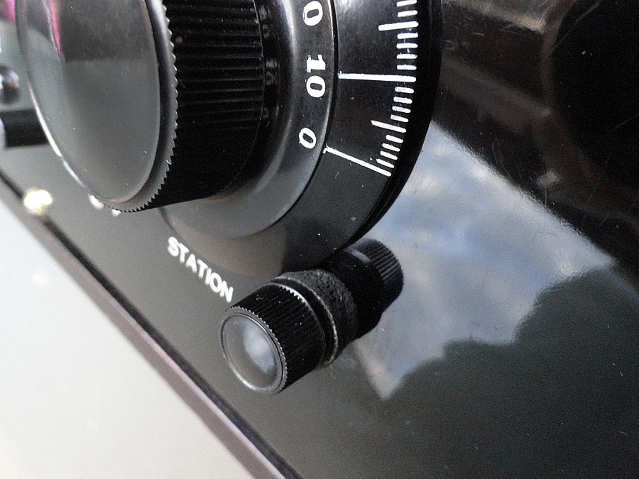

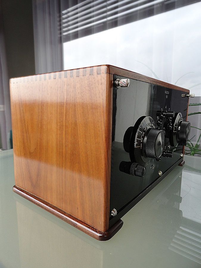

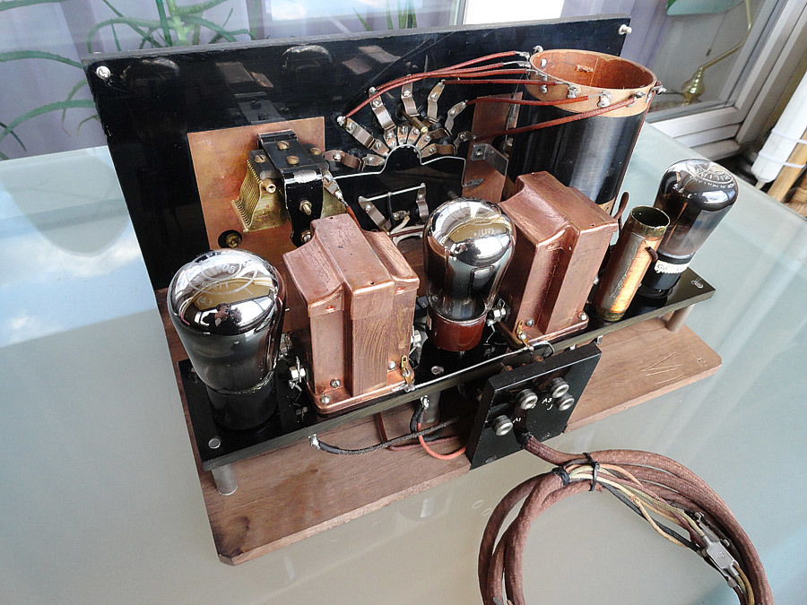

И так, поднимая профильные темы нашего форума, расскажу немного о реставрации
шведского приёмника Radiola-63 1930 года выпуска.
Это регенеративный 3-х ламповый приёмник, с периферийным питанием 4 и 108V
и выходом на наушники.
Диапазон СВ и ДВ.
Подчеркну, что это реставрация, а не придание красивого "блескучего" вида китайской игрушки.

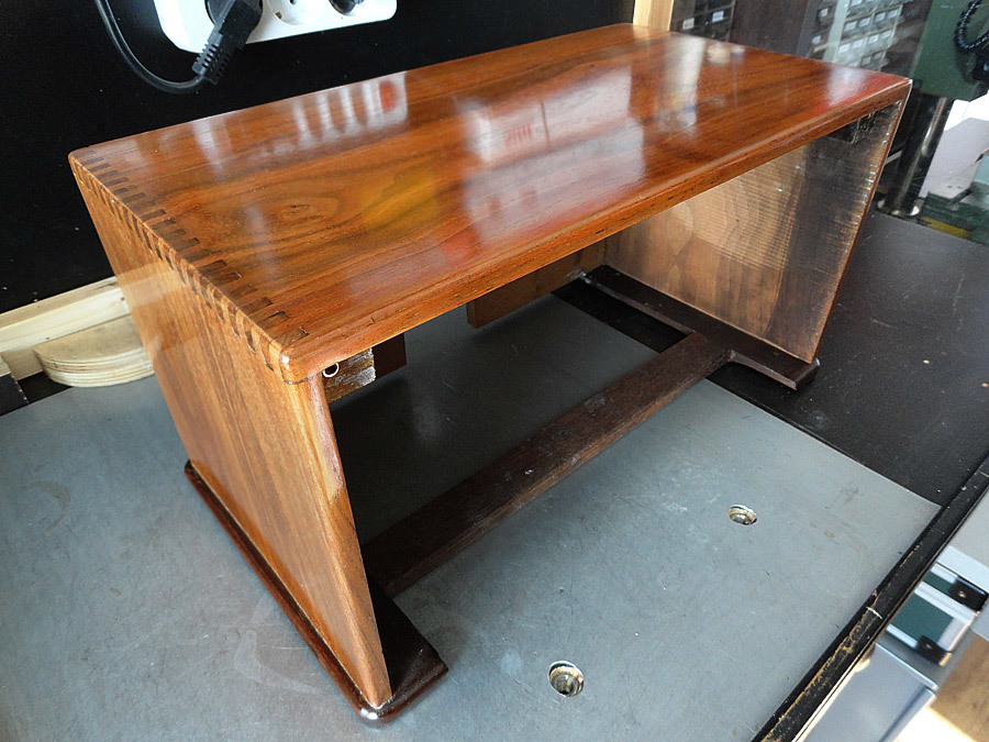

Корпус полностью реставрировался, старый лак снимался и вновь покрывался политурой с максимальным
приближением технологии тех лет. Соответственно корпус и должен выглядеть как из того времени.
Шасси претерпело минимальное вмешательство, кроме чистки, всё оставлено оригинальным на 100%.

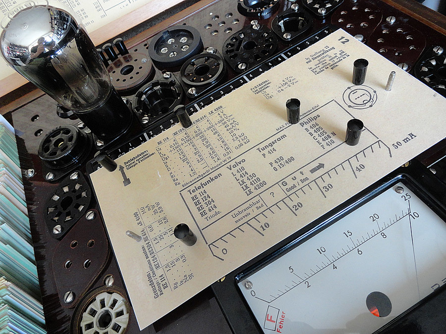

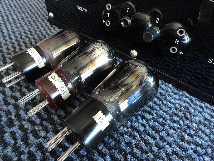

Все лампы проверены на Funke-W19 и показали превосходные результаты (на фото ниже).

Эх красавец какой получился! Ну делали же тогда на века!

Ф.Ф.,здОрово!Не хватает вида спереди полностью.Кстати,передняя панель и шасси из какого материала?

Очень сильно интересуют такие аппараты в плане монтажа, шасси и корпуса. Смотрю с упоением и сохраняю все.
Еще бы личико приёмника увидеть... :oops:
Завис я на простейших транзисторных УНЧ А-класса и такой монтаж лично мне очень импонирует. Первый свой опыт я оформил в законченный вид, а остальные так макетами пока и работают или спаянные платы лежат ждут пока созреет унифицированный вариант их оформления. Вот как раз хочется в таком стиле. Доступные материалы и простая технология.
И есть в них что-то живое, человечное, Рукотворное с Большой буквы.

Просто я не успел сразу все фото выставить.
Вс мар 22, 2020 3:47 pm
Да, действительно тогда подход был к технике иной, мне эти аппараты тоже очень по душе.
От них веет каким-то теплом.
Дмитрий А.М. писал(а):
Вс мар 22, 2020 4:41 pm
Передняя панель и шасси из какого-то пластика, я думаю полированный карболит или что-то в этом роде.
Все надписи панелей и лимбов тоже реставрированы.
Приёмник полностью закончен и занял своё место в моей коллекции.

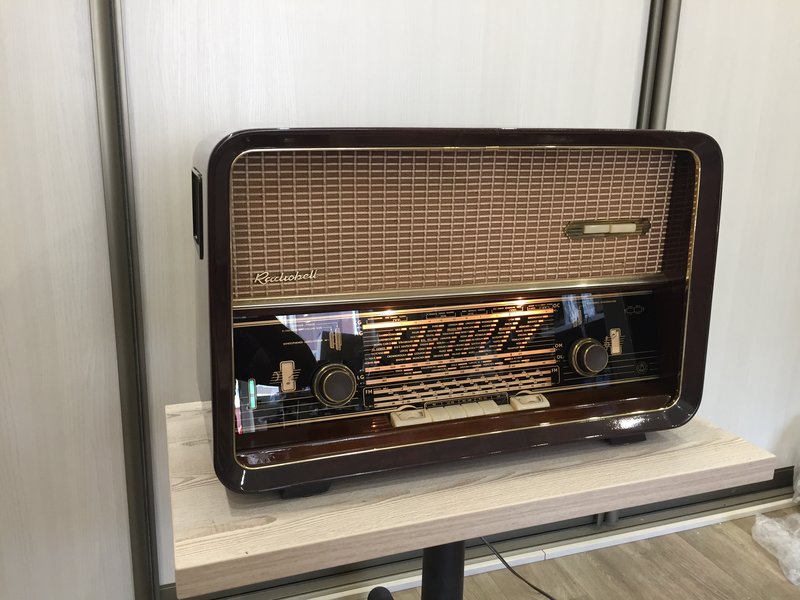

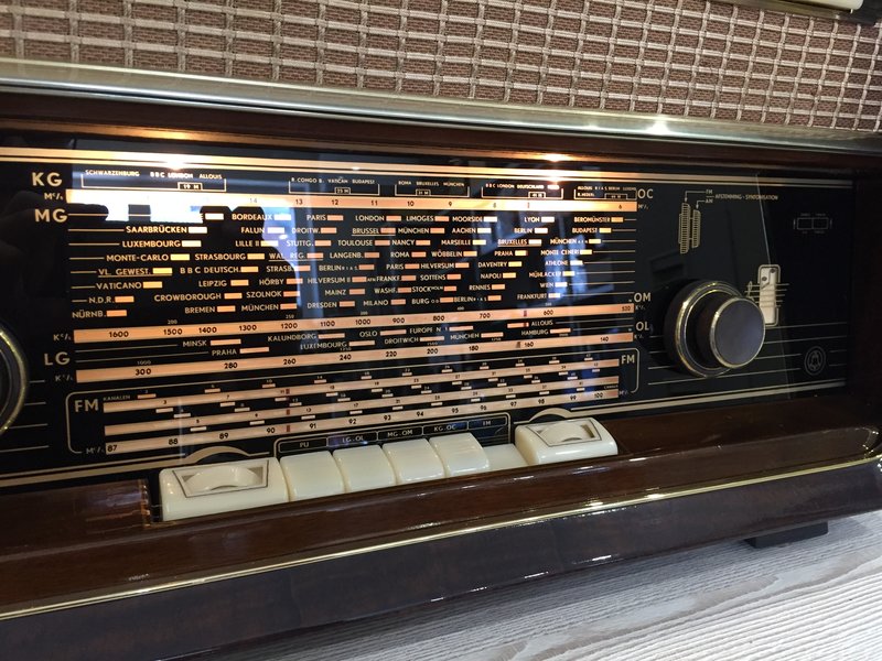

Приемники не одного дня, но эти отремонтированы уже в этом году...

Отличные аппараты Александр, особенно SABA. К стати как у неё дела с автопоиском -
это самое сложное место в этих аппаратах. Приходилось его настраивать или ремонтировать?
Я для этих целей собрал приставку по рекомендациям завода-изготовителя, которую подключаю
в сервисный разъём приёмника при настройке или ремонте.
