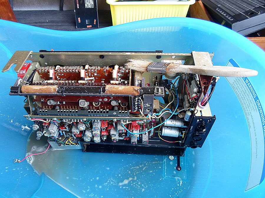

Спасибо за столь классное предложение, но подкидышей не бросают. Когда его разобрал, волосы встали дыбом и я его сразу бросил в горячую ванну со стиральным порошком. Весь. Не знаю в скольких водах я его мыл, но... тараканов было не просто по-счету, их как изюма в кексе - тьма! По, штук пятьдесят на ванну. Внешне и не было видно, в контура что ли набились. Пока вода в 10-ти по 200 литров не стала чистая - не успокоился. Ещё брусничные листья, хвоя и даже перья каких-то птиц, походу рябчиков. Деревянный корпус сушил под гнётом, каждую полку, иначе вело их сильно. В результате:

Кто-то в нем покопался, сетевой шнур прицеплен прямо к П-2К:
Короче, после мойки пришлось всё приводить в порядок, согласно схеме, восстанавливать отгнившие провода и поменять все литики и он заработал. Одну станцию на УКВ берет и каких-то азиатов на КВ, правда с новыми конденсаторами смотрится не оригинально.
Буду перетягивать на УКВ-2:
А шасси, похоже кранты - всё в коррозии:
Надо бы разувать его полностью, убирать ржавчину и красить.
