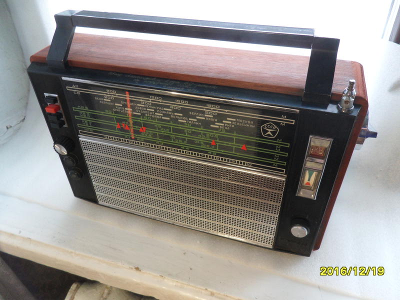

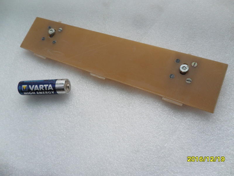

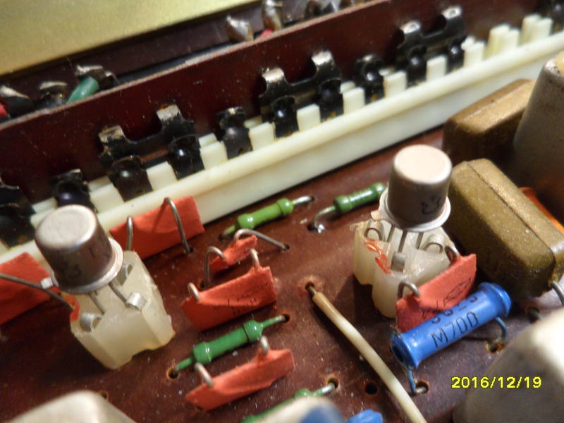

......И мне бог сподобил такое счастье : на днях поменял блоки от старых мониторов на ОКЕАН 205 ( рабочий - поменяны все электролиты ) но нет антены и крышки батарейного отсека... ..лак за 30ть лет полущился -покрыл корпус 2 раза морилкой ВИШНЯ... ...углы корпуса позакруглял.... ..а крышку зделал из 2х мм. стеклотекстолита... ...Очень удивило что в высокочастотном тракте транзисторы стоят в разьёмах - такое редко встретиш,кажэтся видел такое в старой СЕЛГе ....Очень здорово - можно проверять транзисторы на годность просто МЕТОДОМ ТЫКА -" Фурычит ! О! а этот - дохлый " ..конечно это по колхозному ,но тем не менее есть такая возможность... ....Антену телескопическую буду искать .... переделал радио на верхний ФМ .....Моё мнение - рэЗЮмэ ,мало кого интересуюшее - приёмник на даче летом слушать самое то :" арёт громка" , здаравенный как автомобиль БЕЛАз ,зделан надёжно как трактор БЕЛАРУСЬ ....
