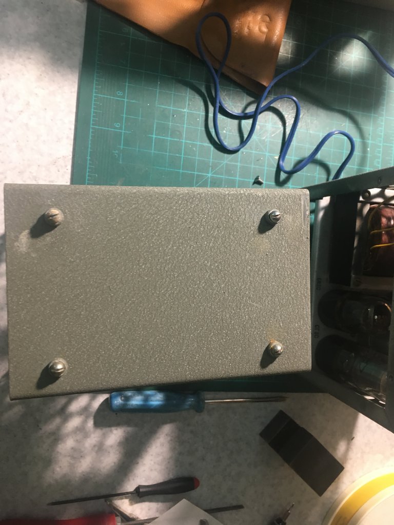

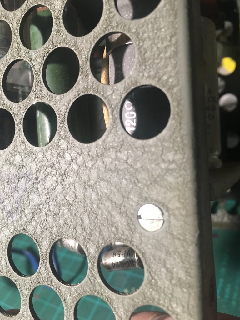

Уважаемые форумчане, нужна помощь в определении типа краски и способа её нанесения. Есть блок питания, 1958-го года. Хочется подкрасить проблемные места, но при детальном рассмотрении не могу определиться чем и как красили. Где то на нашем форуме встречал похожий вопрос и даже название было, но не могу найти. На вид молотковая, но только с четкими видимыми наплывами и рифлёная.

при близком рассмотрении похоже на кракелюр. С далека вроде молотковая.
Локально хоть чем можно подмазать, но фактуру делают когда общая покраска
делается, тут или все сносить и заново красить, либо затампонить подобранным
цветом.
цветом.

это порошковая краска, спеченная под температурой

Это точно порошковая молотковая. Самые дешевые "бронированные" двери так покрашены. Частично подкрасить довольно сложно, сейчас есть в балонах и банках. Но результат сам не пробовал. Видел образцы в Эпицентре.

не какая это не порошковая а обычная молотковая эмаль прибор старый а порошковые краски появились в 90 .
Этой краской у нас на радиозаводе всю военную аппаратуру красили и не кто её не запекал сушилась при температуре как и машины сейчас греют.
А вот если приборы взять годов 1940 - 60 я их видел но на заводе уже не красили в 80 там черные и коричневые были они запекались и там разводы получались.

Не было тогда ни какой порошковой и молотковой. Это МУАР, но покрашено не очень качественно. Окраска этой краской весьма трудоемка и требует четкого соблюдения технологии.

Сейчас есть такая краска она порошковая я своими глазами видел двери покрашенные с таким же эффектом я сам не разыскивал так как не было надобности к то муже она хорошо собирает на себя пыль и грязь это часто наблюдал на старых приборах поэтому когда появилась другая краска выдерживающея температуру нагрева корпуса от ламп от неё отказались.
А раньше старинная как раз запекалась .

Точно,вышел посмотрел у себя входные двери,их у меня четыре,все от разных производителей и все покрашены такой краской,но одна грубее и толще слой другая тоньше слой и менее рельефный,глаже выглядит. Всё таки это видимо порошковая краска на дверях с запеканием высокотемпературным. Мне однажды покрасили так корпуса усилителей,крупная очень шероховатость была.

Но у Вас явно просто молотковая эмаль, ничего общего. На банке даже надпись.
Такой краски полно всякой:
