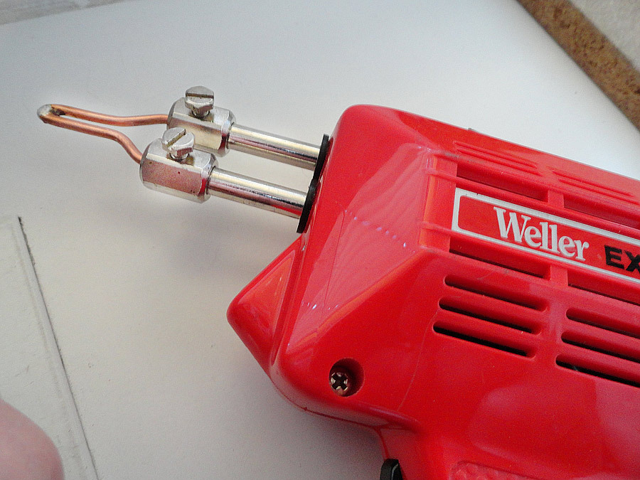

Для ремонта - отличный девайс. Недостаток - быстрое выгорание "жала", которое отлично получается из медного провода диаметром около полтора миллиметра. Если тоньше - сильно деформируется при нажатии и быстро перегорает. Если много толще - долго прогревается...

Хорошее заводское жало для такого паяльника никелированое и скорее всего из железа, а не меди. Жало лучше из железной проволоки, можно даже (и лучше) из гвоздя. Растворяется железо в олове раз с 10-100 медленнее чем медь. Смысла в меди в данном случае никакого, так как теплоёмкость жала не имеет значения и доставка тепла тут к пайке происходит не за счёт теплопроводности от нагревательного элемента, а само жало и есть нагревательный элемент. И заодно за счёт большего удельного сопротивления именно жала, выше будет КПД, так как потери в подводящей ток шине снизятся.

Вы правы в том, что медная проволока не обладает достаточной жесткостью, растворяется в олове, быстро перегорает. К сожалению, пока у меня был Момент, железо я не испробовал. Интересно, а как оно будет лудиться, каково будет качество пайки?никелированое и скорее всего из железа, а не меди
Однако же удельное сопротивление материала должно стремиться к минимуму, иначе это будет выжигатель, а не паяльник.
Кстати, можно обратить внимание на то, что площадь сечения шины в советском паяльнике Момент просто огромно по сравнению с жалом.

Попробовал сегодня разные жала изготовить.
Самое лучшее оказалось медным из 2мм. проволоки.
Теперь паяльник снова работает как новый.
